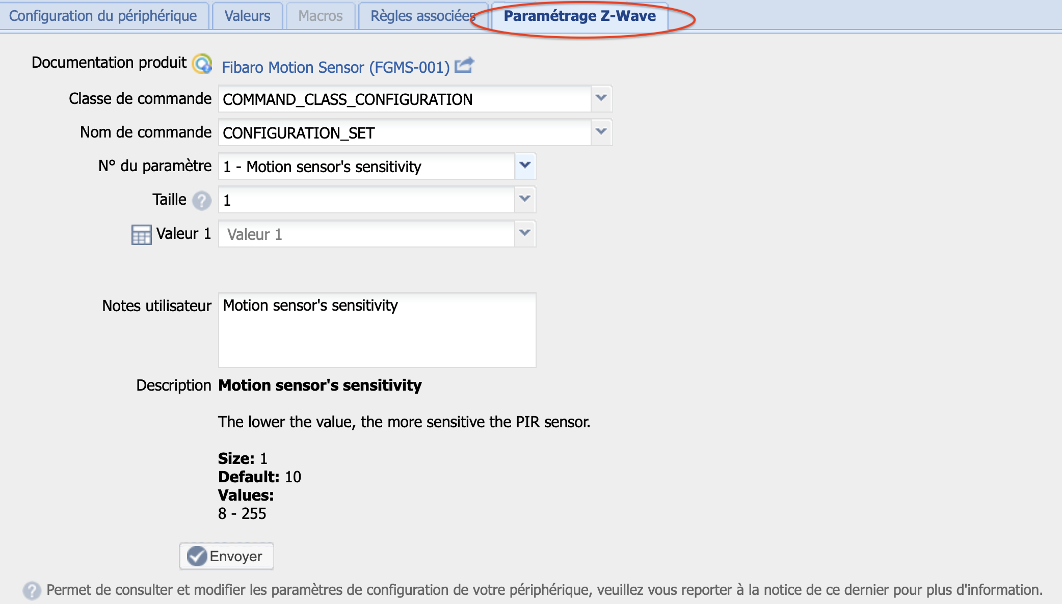

La plupart de mes détecteurs de mouvement Fibaro Z-wave déclenchent une alarme sans raison au moins une fois par an (la nuit de préférence !). Mettre des piles neuves n a rien changé. Je voudrais diminuer la sensibilité de mes détecteurs de mouvement. Comment faire ? Pour info, sous la box Orange du temps où elle existait, je n avais jamais eu de fausses détections et les détecteurs sont les mêmes.

Je suis comme toi un ancien d'Homelive, dans lequel aucun paramétrage n'était possible, avec eedomus il en va autrement, voici l'écran permettant de trouver le bon paramètre à modifier d'un "oeil" Fibaro :
N.B. Plus la valeur choisie sera grande moins le PIR de la boule sera sensible, la valeur par défaut est de 10 comme indiqué.

Excellent. Grâce à tes explications j ai pu changer la valeur de sensibilité des détecteurs de mvt en deux temps trois mouvements.
Les notifications suivantes sont apparues sur mon écran :
N* du paramètre =[1] Taille [1] Valeur 1=[20]
Statut exécuté résultat Transmit_complete_OK
Je vais supprimer l exclusion de mon système des détecteurs qui déclenchaient une alarme intempestive et augmenterai la valeur [20] si nécessaire.
