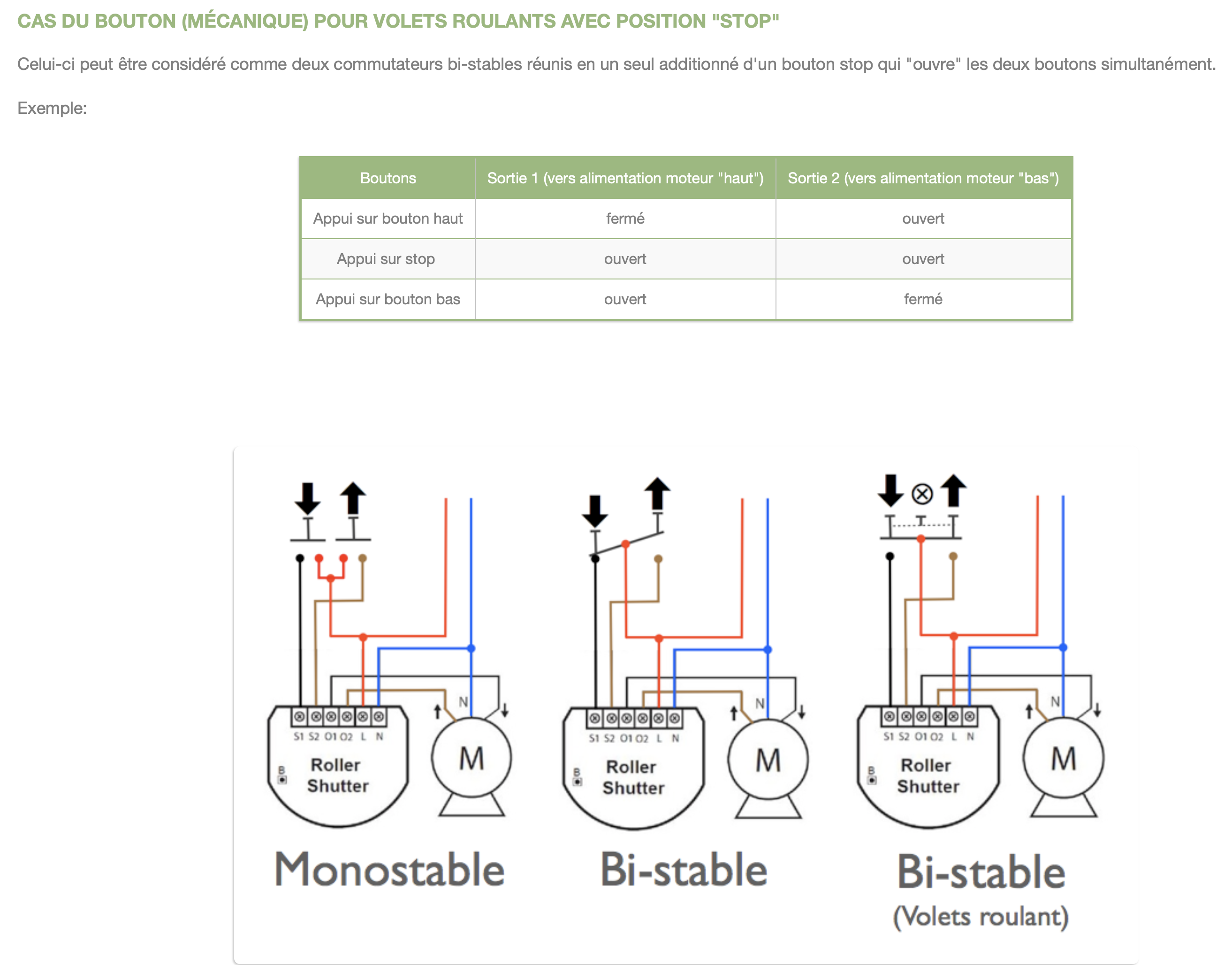

Si tu es sûr de ton montage électrique et notamment de l'affectation des boutons S1 et S2, il faudrait savoir quel type de contacteur tu utilises : monostable ou bistable ?
- Le monostable comporte 2 boutons (montée et descente), en appuyant une fois sur l'un des deux (le bouton s'enclenche et revient en le lâchant), on monte ou on descend, en appuyant à nouveau sur l'un des deux on interrompt l'action.
- Le bistable comporte 3 boutons (montée, descente et stop), en appuyant une fois sur montée ou descente le bouton s'enclenche et reste enfoncé, pour arrêter l'action il faut appuyer sur stop.
Le type de bouton doit être paramétré dans eedomus : il faut aller dans "paramétrage Z-Wave" du Roller Shutter, choisir "COMMAND_CLASS_CONFIGURATION" puis Nom de commande : "CONFIGURATION_SET" puis Numéro de paramètre : "14 - Switch type" et enfin dans la valeur : 0 pour un bouton monostable et 1 pour un bouton bistable.
Peut être que cette vérification aidera à résoudre ton problème...
Ci-joint schéma des différents montages :
