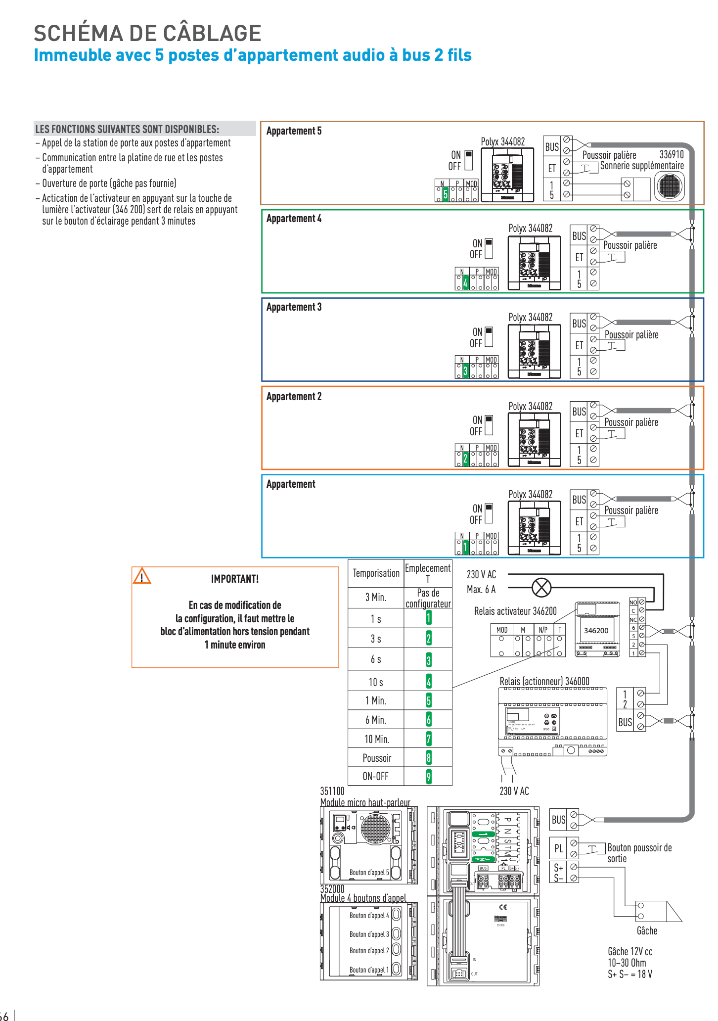

Oui, j'ai pu trouver ça clarinette49:
Alors le schéma ressemble à ça:
Schéma de câblage
sauf que l'on a pas de commande de gâche.

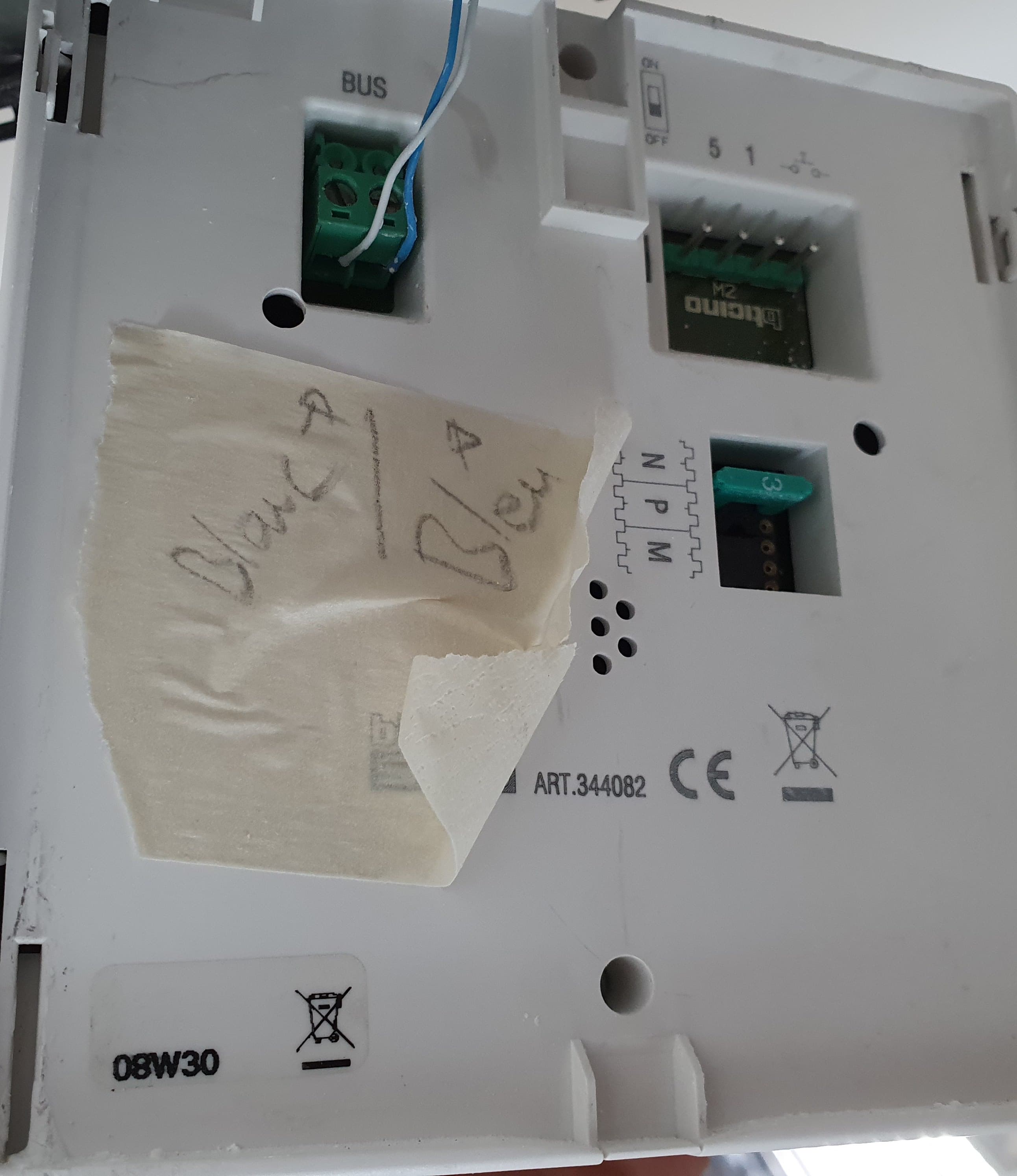

Et la photo arrière du boitier:
Photo du boîtier
Photo_boitier (1).jpg (261.06 Kio) Consulté 7857 fois

d'après la doc, les bornes 5.1 servent à relier une sonnerie supplémentaire. mais il n'y a pas de caractéristiques de données, il faudrait faire une mesure de tension ou regarder s'il s'agit d'un contact sec.

Si je comprends bien, s'il y a une tension il y a de l'espoir alors qu'un contact sec ne serait pas exploitable?

si on peut exploiter un contact sec avec un module de type smart implant ou autre
