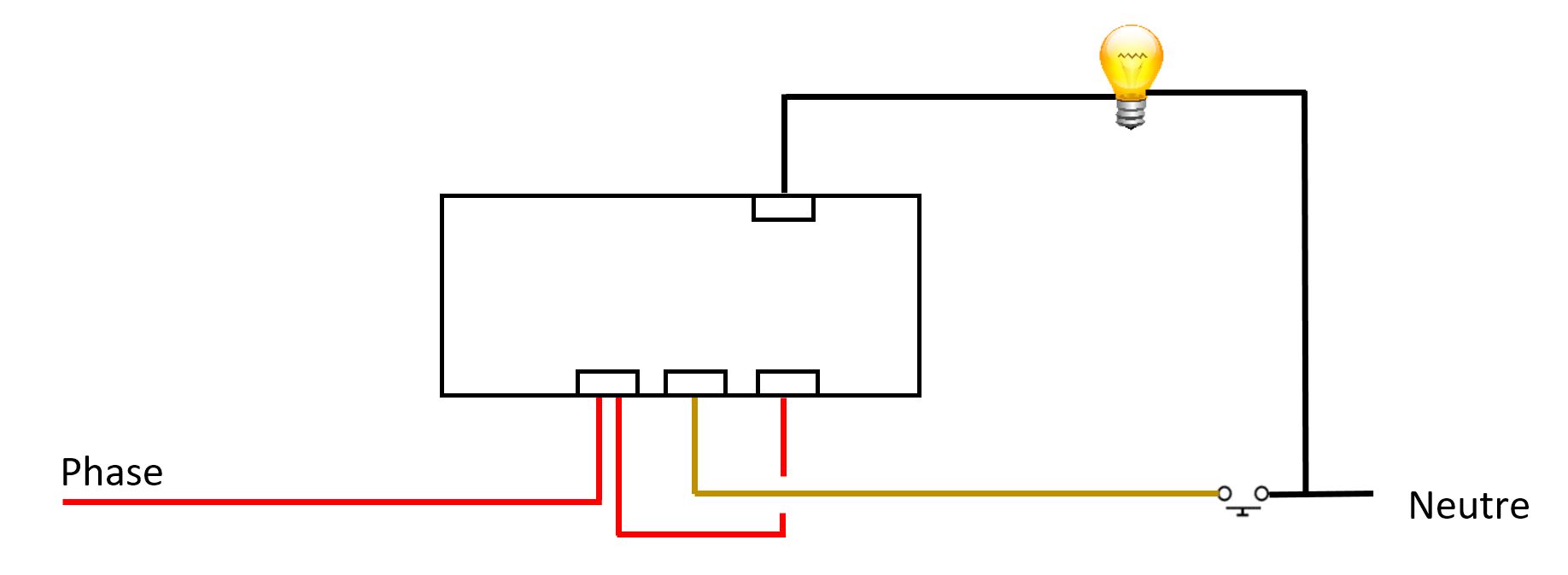

un peu bizarre ton affaire.
Peux tu nous faire un petit schema et donner le type de telerupteur

Alors oui, je suis tout à fait d'accord que c'est bizarre. Voici le modèle. Je n'arrivais pas à lire le modèle sur le tel mais en passant par l'ordi, j'ai réussi --> GM série 43.
https://drive.google.com/open?id=1uXW5Ec9vMtb5-pmY9HIs6U1whw5OmPzg
Le rouge est bien la phase, marron vient de BP et le noir part vers les lampes.
Quand je mesure le potentiel entre la masse (non connectée au relais) et le marron, j'ai clairement 230V en nominal et 0V tant qu'un BP est appuyé.
Comme je ne sais pas d'où partent les fils qui vont aux BP et lesquels reviennent, je suis totalement perdu.

Re: Remplacer un vieux télérupteur avec entrée bouton à 230V

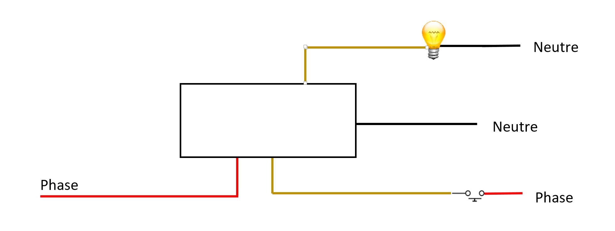

Messagepar merguez07 » 01 Mai 2020 16:32
Salut Nlavabre,
la photo est claire et nous renseigne très exactement sur le branchement
Au regard de cette installation, il faudrait être capable
- de brancher les boutons poussoir sur la phase au lieu du neutre
- de ramener un neutre pour alimenter notre qubino
Messagepar nlavabre » 01 Mai 2020 21:25
merguez07 a écrit:Salut Nlavabre,
Salut Merguez07, merci pour tes schémas, ça m'a beaucoup aidé.
Je me lance là dedans demain et je vous tiens au courant.
Ce qui m'a vraiment perturbé, c'est que je n'avais pas saisi que le 230V que je voyais au repos en entrée du relais venait en fait du relais lui même ! J'avais testé individuellement tous les fils qui arrivaient mais aucun n'affichait 230V. Ils étaient tous 'en l'air'.
Ca va me demander un peu d'aide pour tracer dans le tableau les fils mais je pense que ça va le faire. Je ne suis vraiment pas fort en relais :(
Messagepar nlavabre » 03 Mai 2020 19:23
Bon, encore un fail :(
Là j'ai bien identifié tous les fils, sauf 1.
Je câble tout comme discuté, et hop, les boutons poussoirs marchent, le relais commute etc, cool. La sortie charge Q1 commute, parfait.
Malheureusement la lumière ne s'allume pas :o :(
Je pense à ce dernier fil que j'ai laissé 'en l'air' et je le met à la masse. Pas mieux.
Un pb est que suis en triphasé. J'ai déjà eu des soucis à cause de ça sur mon Qubino qui déclenche la filtration piscine. Si tout n'est pas sur la même phase, ça marche pas.
Là c'est aussi le cas mais je ne sais pas si c'est l'origine du problème.
Bref, quand je vais voir directement aux bornes de l'éclairage, je n'ai pas 0V ou 230V mais env 20V. Je pense que c'est la diff de potentiel entre 2 phases différentes. Là j'ai vu que le Qubino et ce qui semble être le 220V pour l'éclairage coté tableau sont sur 2 phases différentes.
J'ai finalement tout remonté comme avant --> je vais voir de passer en 220V (pas que pour ça, hein ;) ) et ensuite je recommencerai.
Je veux bien une suggestion de débug mais sinon je vais attendre ça.
Merci pour votre aide.
