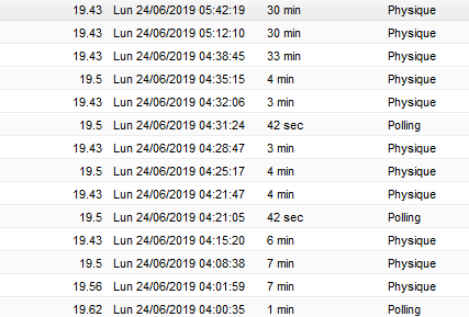

Re: FGBS 222 et taux rafraichissement sonde DS18B20 ?
Messagepar Kitor » 24 Juin 2019 07:08
Je pense que le zwave peut remonter les températures sans problème.
Perso, j'utilise le https://doc.eedomus.com/view/Zwave_88 pour ma sonde piscine et j'ai des remontées dès que la températures change en fonction de mon paramétrage et bien sur toutes les 30mn avec le polling.
Exemple :
Messagepar ArnaudP » 28 Juin 2019 14:43
HEllo
MErci pour le message!
J'ai également plusieurs FGBS et qui fonctionnent bien par contre comme plus dispo j'ai acheté 2 smart inplan et la ca ne fonctionne pas ....
J'ai escaladé a Doma** qui a fait les essais et qui confirme le bug ... ils ont escaladé a Eedomus (comme moi d'ailleur)
Je m’attendais à un retour ...voir meme la résolution du bug lors de la MaJ de juin (rêve) mais non ...
J'espere que cela fonctionnera lors de la prochaine ...
Seul fonctionne le spooling de 30 min...
Donc je confirme le smart inplan n'est pas 100% implémenté sur eedomus ( vue le bug)
NB: j'ai plus d'une 60aines de peripheriques Zwave donc des essais avant j'en ai fait :)
Bonne journée
Arnaud
