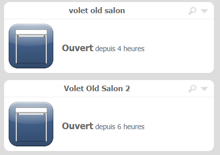

Je confirme c'est la même chose que profalux , j'ai des volets profalux et je reçois juste des états de mes volets avec le RFP 1000 , c'est mieux que rien , mais pas possible de les manœuvrer à cause du rolling code

Messagepar ARTNOW » 11 Avr 2020 19:56
