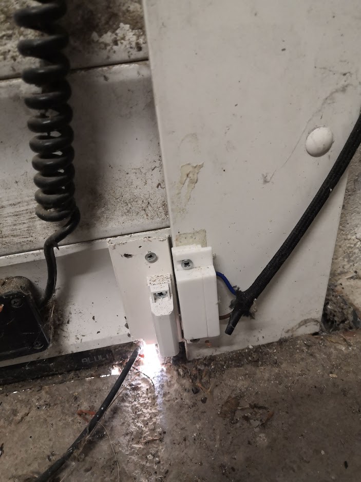

Messagepar rover820i » 04 Avr 2020 09:51
Voilà ce que j'ai actuellement :
Ca reste sur le même principe pour un module sans fil.
J'ai dû faire une cale pour l'aimant.

Messagepar Aurélien » 04 Avr 2020 18:37
Ok ça marche, oui effectivement il faudra que je rajoute une petite cale aussi du coup !
Merci !
