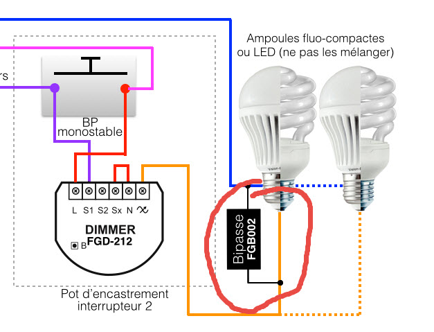

Bonjour, tu peux essayer de mettre un condensateur 0,1 µF de type X2 ( type impératif pour du 230 V 50 Hz) aux bornes de ton ruban (entre neutre et phase ) ou acheter le bypass fibaro

Je pense qu'il faut que tu ajoutes un Bipass : http://tutoriels.domotique-store.fr/con ... vient.html

Messagepar romu92 » 30 Mars 2020 07:55
OK très clair. Merci pour le schéma.
