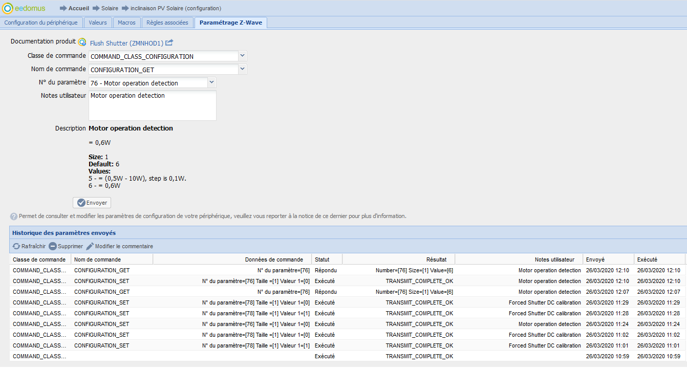

Je me suis dit que j'allais mettre à profit le temps que j'avais et je me suis repenché sur ce module ZMNHOD1 qui commande l'inclinaison de mes panneaux solaires. Impossible de le calibrer, il ouvre et se ferme, et fini par renvoyé une valeur 250 qui ne correspond à rien, bref pas joli, joli.
Comme vous le voyez ci dessous, je configure le paramètre "76 - Motor operation detection" à la valeur 0 qui correspond au mode : "Détection de fin de course désactivée".
L'ordre s’exécute normalement : TRANSMIT COMPLTETE OK
Mais quand j'envoie une commande GET pour vérifier le paramètre, il me renvoie la valeur 6 :|
Vous auriez une idée du pourquoi du comment, il ne veut pas prendre la valeur ?

Bon, je me réponds tout seul :)
J'ai passé le module sous Jeedom, et je constate que la valeur 0 n'est pas possible.
Bon ça ne m'aide pas à annuler la gestion des fins de course.
