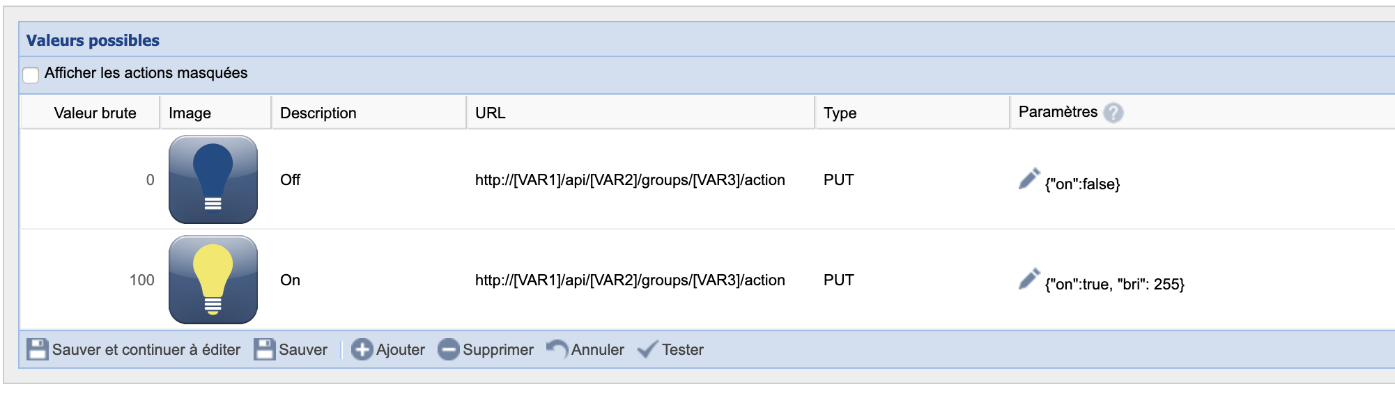

Messagepar aurique » 19 Déc 2019 17:44
Cool !!
Pour le group 0 , je t'assure que ça marche :)
Je pense que tu te trompes de valeur :
- 0 pour éteindre
- 100 pour allumer
Regarde ma copie d'ecran
Capture d’écran 2019-12-19 à 17.44.31.png (124.04 Kio) Consulté 5694 fois

Messagepar ElYoM » 20 Déc 2019 04:37
Hello grosbidons,
Aurique a tout dit, le groupe 0 fonctionne très bien. Vérifie ta configuration. ;)
Par contre, concernant les valeurs brutes, j'aurai tendance à mettre les valeurs 0 et 1 plutôt que 0 et 100. Comme ça, ton actionneur peut aussi interroger le pont Hue et avoir ainsi un retour d'état si les lumières ont été allumées autrement que via l'eedomus avec le chemin Xpath : state/all_on (ne pas oublier de cocher la case "Convertir le JSON en XML").
Aussi, concernant ton problème de latence, je l'observe également quand je passe par le portail web (latence dûe très certainement à l'utilisation du cloud). Quand je déclenche l'action depuis l'application eedomus pour android qui, elle, passe prioritairement ses ordres en local si ton appareil android est sur le même réseau que ta box eedomus, je ne constate pas cette latence.
