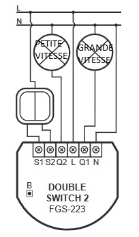

il nous manque ton schéma de branchement actuel
Re: FGS 223 avec VMC à 2 vitesses
Messagepar Macduff62a » 12 Nov 2019 08:12
Schéma de branchement
- Schéma de branchement -.jpg (21.57 Kio) Consulté 7579 fois
Voici le schéma de branchement.

Il y a encore des mystères dans ton installation.
Sur le schéma tu nous a dessiné deux interrupteurs et dans le texte tu nous parle d'un interrupteur bistable. Peux tu repréciser ce point
