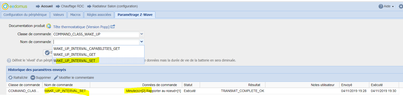

identique au POPP il faut modifier le "wak up" dans la paramètre z wave, après c'est les piles qui durent moin longtemps.
moi ils sont a 10 min sauf 1 mis a 2 min.
exemple pour avoir 2 min en sélectionnant wake up "set"

Merci ebcb89
Ca marche du tonnerre ! MERCI beaucoup
