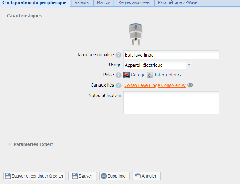

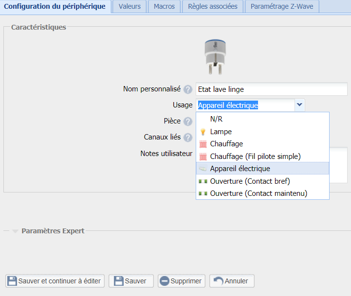

je n'ai jamais utilisé en mode facile mais toujours ne mode expert. du coup, je ne sais pas s'il demande la fonction. normalement, a l'inclusion, il te demande quel type c'est. je ne me souviens plus si par défaut, c'est une lampe. mais il faut le mettre en appareil electrique. ca n'a pas de réelle incidence car c'est la meme action. sauf que dans si tu fais une programmation globale des éclairages, celui ci sera compris comme une lumière. Si tu mets la gigogne derriere un lampadaire, ça le fait. Si c'est derriere un frigo, c'est pas bon :p
je te joins 2 screenshots sur ce que tu dois voir.

Messagepar Eidern » 31 Mai 2019 22:36
Alors oui il est en Appareil electrique aussi,
Je ne peux faire que ON ou oFF.
Du coup je ne sais pas comment voir la conso électrique de l'appareil..
