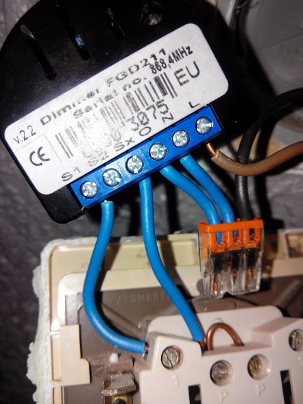

Je viens de faire un premier essai avec le module Dimmer FGD211 et un interrupteur classique (pas poussoir).
Mais lors de l'étape de l'inclusion de mon module à ma eedomus rien ne se passe. J'ai essayé d'inclure un autre module switch FGS211 avec succès.
Du coup je pense que le module Dimmer ne fonctionne pas correctement, mais je voudrais avoir un avis extérieur pour vérifier si mon cablage est correcte :
Cablage Dimmer interrupteur classique
Mon diagnostic est il bon ?

2 commentaires; tout d'abord le FGD n'est pas fait pour fonctionner sur un interrupteur, secondo, au niveau sécurité, je trouve très moyen, le pontage réalisé avec un fil rigide totalement dénudé :oops: :oops: :oops:

Pour l'inclusion, il faut que la box eedomus soit proche (idéalement-1 M, mais ça marche à 3 mètres). Puis il faut appuyer plein de fois rapidement (genre toutes les 0,5 sec).
Pour le câblage ça semble ok.

Par contre Jacques, je confirme que ce module est chez moi utilisé aussi bien par des poussoirs que par des interrupteurs classique, ce n'est qu'une question de parametrage du fibaro.

Je confirme aussi que cela peut fonctionner avec des inter classiques en modifiant le param 14
Il faut aussi savoir que avec ce type d'inter, on perd la possibilité de faire varier la lumière
Juste On/Off avec éventuellement le changement en douceur de l'état On/Off
Pour l'inclusion passe par dissocier puis pour l'association appuyer comme un fou sur le bouton
