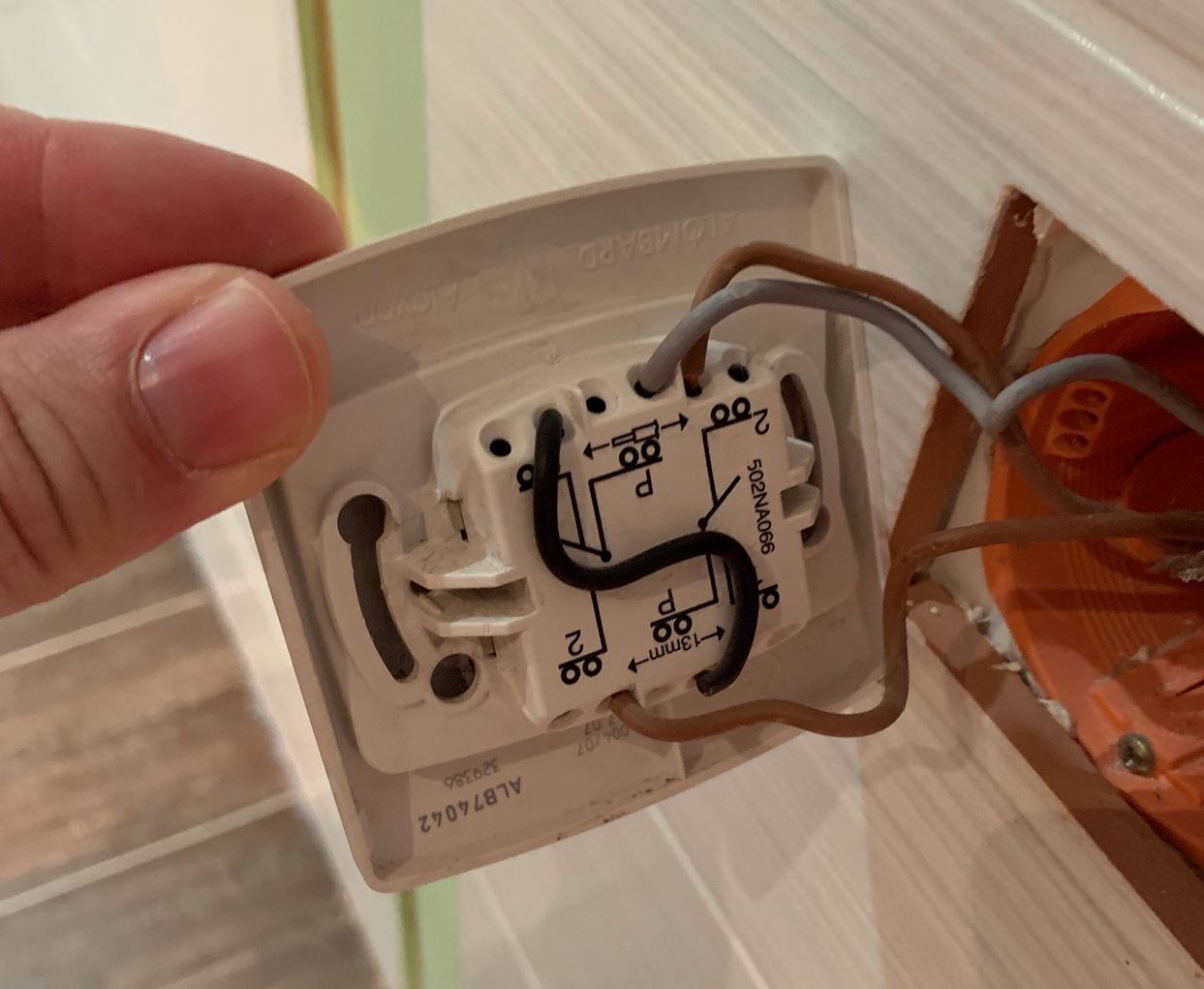

J’ai installé 5 modules sur mes volets roulants, par contre j’ai un volet où je n’ai pas le neutre (N).

Tu as forcément le neutre au niveau du moteur du volet. Il te suffit de le ramener dans la gaine avec un fil bleu (c'est normalisé).

Prise
voici la photo de la commande, c´est possible que le N est au niveau du moteur?

Il faut que tu récupères le neutre au niveau de ton moteur et que tu le fasse redescendre vers la prise dans la même gaine.
