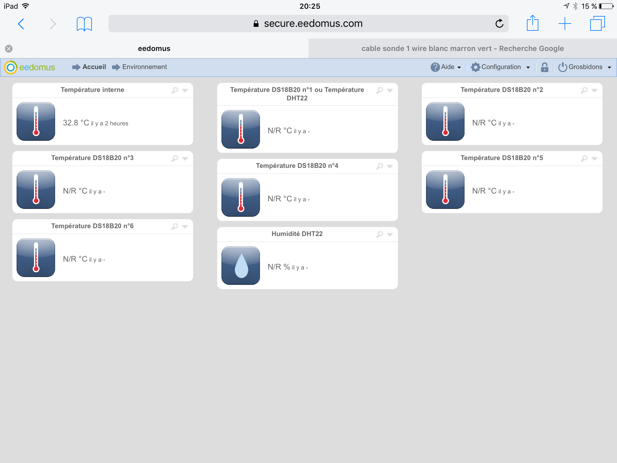

Messagepar grosbidons » 07 Juil 2019 19:33
Bonjour ,
Je viens de recevoir et d'installerle fgbs222.
Il fonctionne correctement ,sauf malheureusement la partie temperature.
Je ne comprends plus rien .
Ci joint une impression d'ecran.
Le cablage :
coté sonde jaune data relié au blanc du fgbs
Le rouge alim relié au marron
Le noir a la masse ,fil bleu du fgbs.
Je suis sur que le smart implant marche car j'ai testé tout le reste.
Il y a t il quelque chose a activer ou deactiver dans le smart implant?

Re: valeur erronée sonde ds18b20
Messagepar ARTNOW » 07 Juil 2019 20:35
salut grosbidons , as tu connecter ta ou tes sonde(s) avant d'appairer ton module , sinon cela ne marche pas ...
