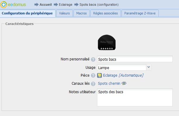

J'ai connecté un module Fibaro FGS-222 (pour piloter 2 lampes, une sur chaque sortie) à ma box eedomus, mais j'ai un souci lors de sa configuration.
En effet, l'interrupteur 1 (lampe de mes bacs) est bien connu (cf photo) en usage : Lampe (et classé automatiquement par la box en catégorie "Eclairage")
photo 1
photo 1.JPG (31.2 Kio) Consulté 4003 fois

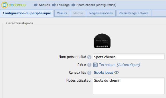

Par contre le second interrupteur (sortie Q2, spots chemin) est bien lié au 1er (je le vois bien en Canaux liés), par contre il est classé en "Technique" (Automatique) par la box et du coup je ne peux pas intervenir dessus... (je ne peux pas le piloter...)
photo 2
photo 2.JPG (29.56 Kio) Consulté 4003 fois
(à savoir que mon FGS-222, est aussi reconnu par la box (dans les paramètres expert du module en : Documentation produit :Interrupteur simple (FGS212) )....
Comment faire pour configurer l'interrupteur 2 correctement ?
Merci d'avance de votre aide
ps : j'ai fait l'inclusion proprement plusieurs fois, dont la dernière avec les lampes bien connectées sur les 2 interrupteurs).

Bon après plusieurs tests infructueux, j'en ai conclu que le matériel devait avoir un souci, et donc je l'ai retourné. Après échange en retour, il s'avère que le nouveau module reçu fonctionne correctement.
Le défaut venait bien du module.

Nickel :) Problème de firmware certainement.
