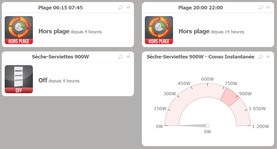

Messagepar RAR69 » 06 Fév 2019 10:58
Bonjour @herve27h,
Ce n'est pas du Z-Wave mais les prises LEGRAND peuvent répondre je pense à ta recherche (en partie). Ici un sèche-serviettes ACOVA que je pilote sur des plages horaires (merci @influman) et qui me donnent aussi la puissance consommée en temps réel.
Si tu laisses ta prise sur ON et qu'un équipement est branché tu récupères sa valeur dans le périphérique et à toi alors de jouer avec des macros, règles ou scènes...
A ce jour de 19 min (limite de 100 requêtes initialement sur les serveurs LEGRAND) nous sommes passés à 3 min (500 requêtes) mais avec la pression exercée encore par les développeurs si LEGRAND With NETATMO ne veux pas manquer son ascension, il leur faudra bien augmenter cette nouvelle limite.
Je ne sais pas si cela peut t'aider dans ta recherche...
