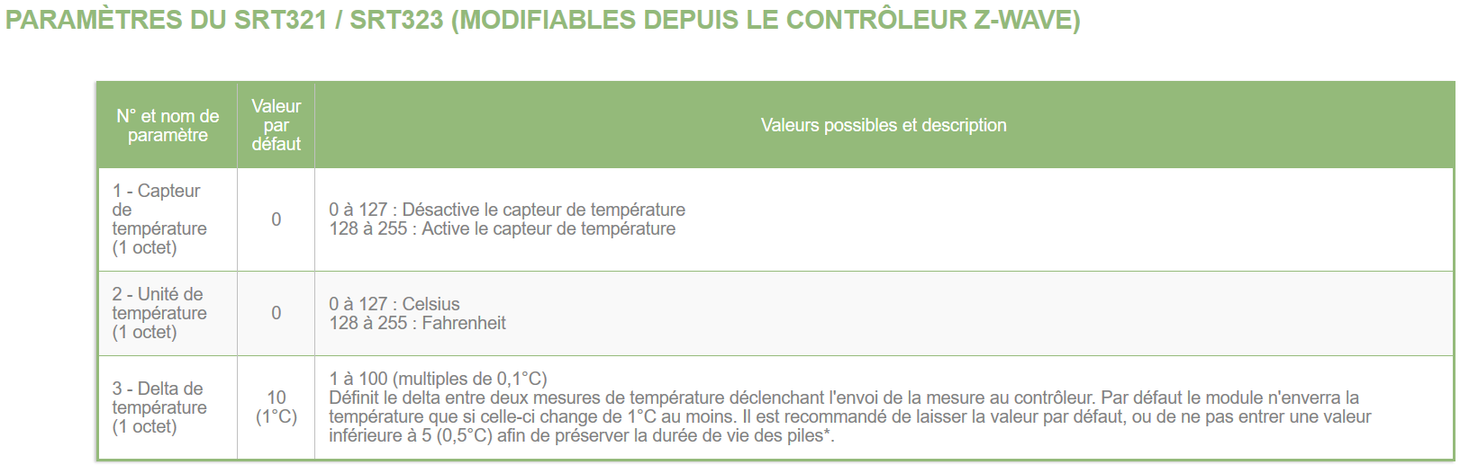

a combien est réglé ton paramètre zwave N°3 ?

heu !!!! on ne doit pas parler de la même chose, moi je parle du paramètre zwave

Il n'était pas paramétré, je l'ai mis sur 10 par défaut.
Ai je bien fait ?

vis à vis des batteries c'est un bon réglage, vis à vis de la régulation il vaut mieux régler sur du 0.5°C et donc avoir 5 au lieu de 10, mais dans ce cas ça use encore plus la batterie.
En résumé je me sens impuissant face à ton problème car le réglage est bon et ce n'est pas normal de consommer autant de batterie.
