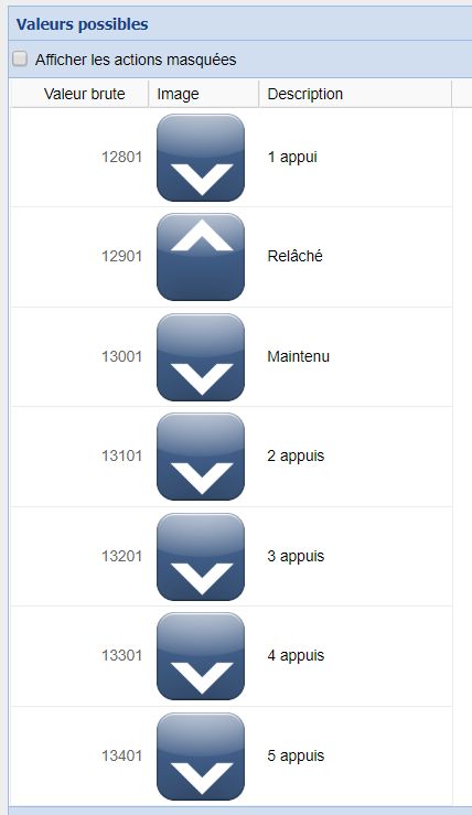

j'aimerai créer une règle qui fait une action à chaque clique, quelque soit le clique.
et surtout quelle s"exécute même si je fait deux fois la même action (genre deux fois 1 appui)
Je sèche un peu

Pour la 1ère demande, il suffirait de mettre "change de valeur" dans ta règle.
Mais ça ne fonctionnera pas si tu réitères la même action. Il te faudra alors impérativement passer par un état intermédiaire qui se remet à zéro à chaque changement de valeur.
