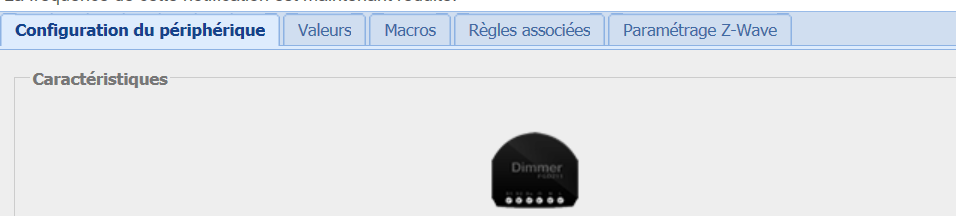

tu dois avoir les onglets suivants dans ta page de config
Re: Module Qubino "2 relais" ZMNHBD1: réglage param 1 & 2
Messagepar stef31 » 22 Jan 2019 18:12
Dans le menu configuration, tu dois aller sur ton compte et activer le mode expert pour voir l'onglet "Paramétrage Z-WAVE".

Messagepar ropre » 22 Jan 2019 19:20
Merci beaucoup, il manquait bien le mode expert.
Question résolue merci
