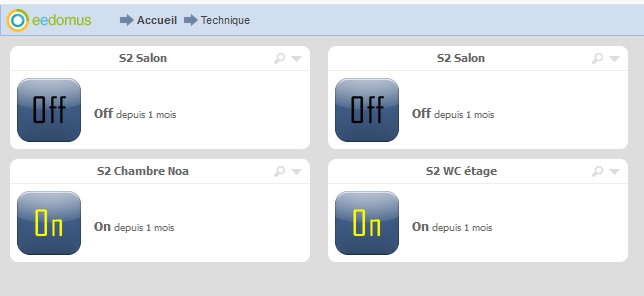

Messagepar john56 » 12 Jan 2019 21:43
où puis je trouver de la doc pour comprendre ce que c'est le S2 d'un module qui est proposé après l'installation des modules ?
Je n'ai pas encore saisi cette subtilité. Quun peu-il m'aiguiller sur cette question surement élémentaire ...

Messagepar rover820i » 13 Jan 2019 02:24
S2 est l'entrée S2 des modules Fibaro à un relais. Tu disposes donc d'une entrée supplémentaire pour connecter un interrupteur, un capteur d'ouverture filaire, etc....
Pour exemple, je me sers des S2 pour :
- signal HC/HP
- capteur d'ouverture du portail du garage

Messagepar john56 » 13 Jan 2019 13:02
Merci mais je ne saisi toujours pas. Je peux connecter un autre interrupteur c'est à dire ? C'est justement pas la fonction des double Switch ? (Que j'ai aussi)
