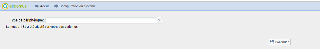

- inclusion en mode securisé, echec, la eedomus me dit que le peripherique n'a pas transmis son schema de securité
reset de la telecommande, et inclusion en mode non securisé, echec, la eedomus me dit peripherique detecté et la je me retrouve sur une page ou il me demande le type de peripherique et je ne peux absolument rien faire
reset de la telecommande, tentative d'exclusion, rien.... le peripherique ne s'exclu pas, quand je tente un tentative d'inclusion en mode non securisé, pareil il me demande le type de peripherique.
bref j'ai à peu pret tout testé... j'ai envoyé un message au support des fois qu'il s'agisse d'un bug ou d'une regression fonctionnelle, bref, si en paralélle vous avez des sugestions... je suis preneur...

Peut etre une nouvelle version de la télécommande non pris en charge encore par eedomus ;) ça m'est déja arrivé sur un module ;)

alors je ne sais pas, mais j'ai fait un SAV, ils m'en renvoyé une en disant que suite à la mise à jour eedomus ca devrai etre bon et effectivement, apres MAJ j'ai pu faire l'inclusion sans soucis....
