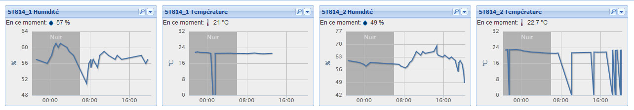

J'ai 2 capteurs de température Everspring ST814, les valeurs de températures descendent parfois soudainement à zéro et ensuite reprennent leurs valeurs.
Ces capteurs fonctionnent sans soucis sur d'autres box.
Est-ce que d'autres membres on eu ce problème? et comment les éviter?
En vous remerciant d'avance.
Capture écran graphes
Defaut ST814.jpg (90.72 Kio) Consulté 7487 fois

J'ai le même pb ! 1 ou 2 fois par jour.

J'ai eu aussi ce souci, plusieurs fois par jour. Et au début, ça ne le faisais pas. Et la je viens de voir, ça me le fait plus. Peut-être depuis la dernière mise à jour et l'optimisation du réseau z-wave

Nous avons réussi à le reproduire et à en identifier la cause: des trames radios incorrectes.
Nous venons de publier un patch à l'instant sur l'ensemble des box, n'hésitez pas à nous signaler si des températures à 0 remontaient encore.

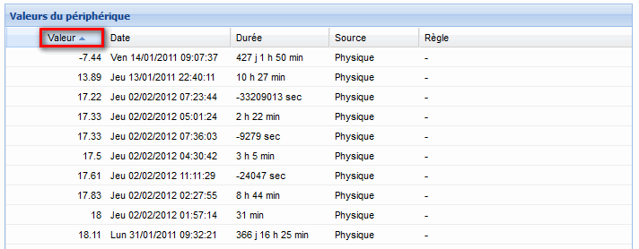

Si vous souhaitez "dépolluer" vos historiques, n'hésitez pas à utiliser la fonction de tri de l'historique des valeurs puis le bouton suppression (vous pouvez sélectionner plusieurs lignes avec la touche shift de votre clavier)

Messagepar sjhp » 16 Mars 2012 12:47
Merci pour le patch!
Dernier passage à zéro: 9h24
Pour le moment rien à signaler, mais en cas de chute, je posterai :mrgreen:
