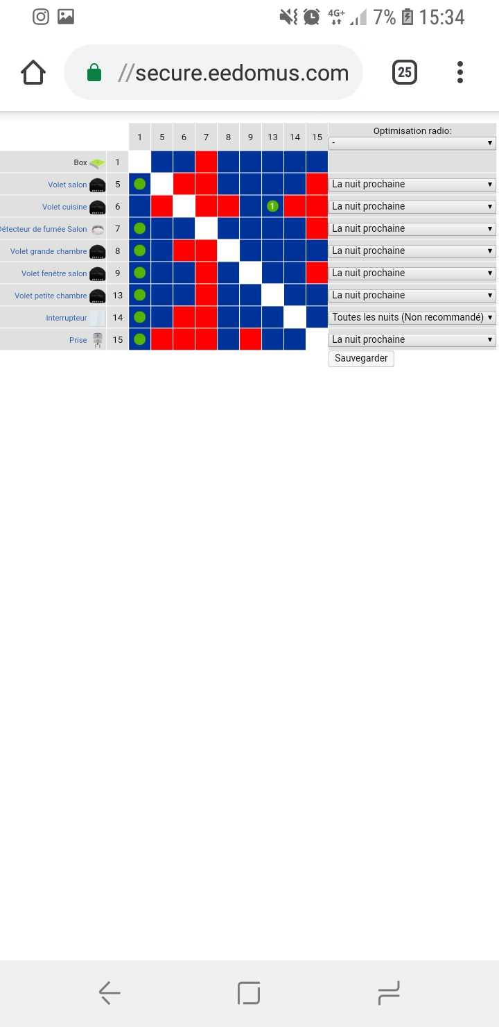

pour optimiser ton maillage tu vas sur le portail eedomus puis configuration
tout en bas de la page tu as "afficher la matrice radio"
Là tu vois ton maillage sous forme d'une matrice radio qu'on appelle aussi table de routage.
Dans cette table tu vois pour chacun de tes périphériques Zwave le chemin emprunté
tu verras que tu a des options d'optimisation
A toi de jouer
PS : met nous une copie d'écran de ta table de routage, peut être est ce là qu'il y a un problème (mais j'en doute)

Messagepar Seyko » 28 Nov 2018 15:35
Voici la matrice :

Messagepar merguez07 » 28 Nov 2018 16:15
tout a l'air normal (pas de noeud fantôme, une liaison direct entre ton switch et la Box,....)
