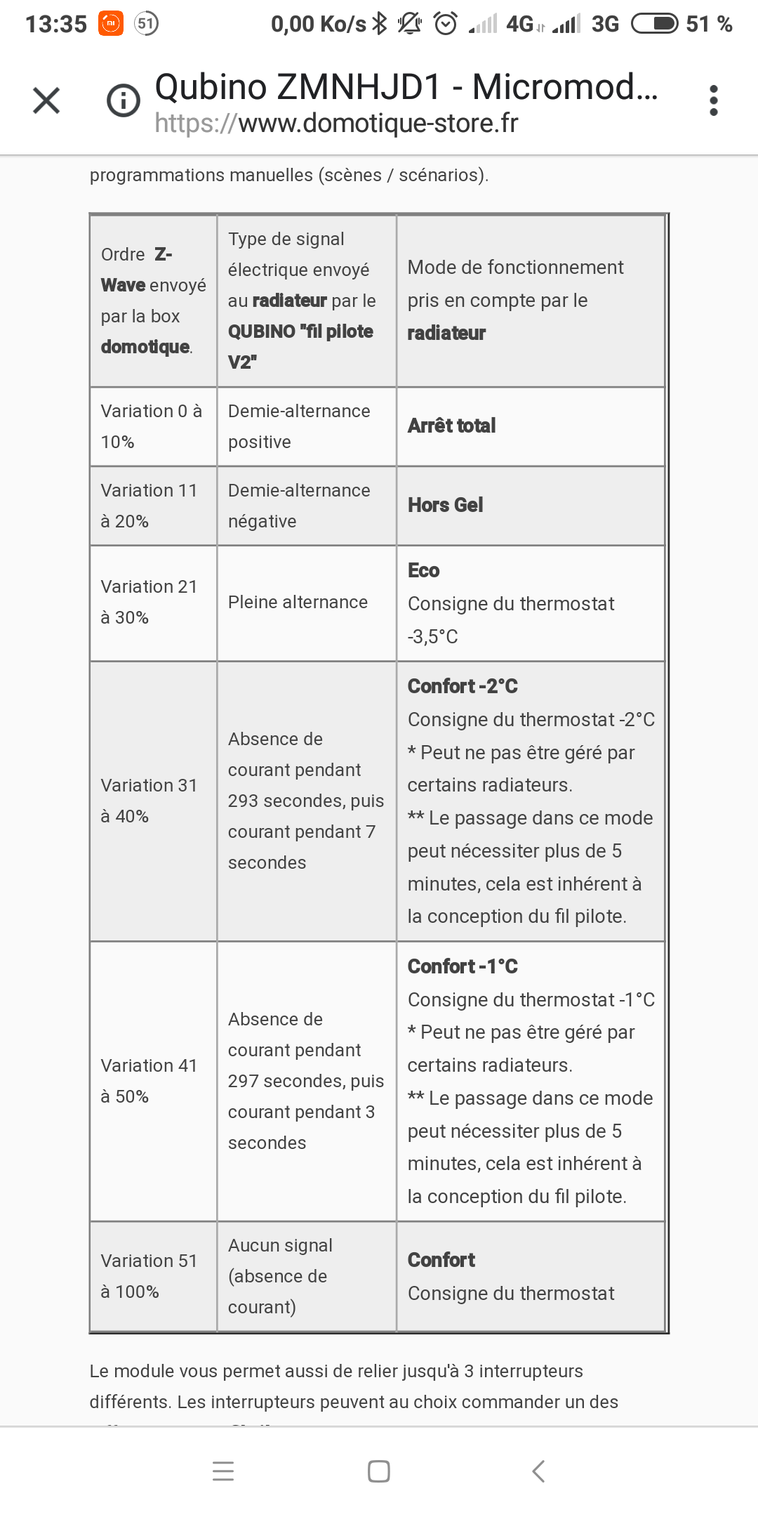

Mis à part la gestion de la zone de chauffage, ce module a un mode de fonctionnement particulier :

Oui mais c'est gommé par la box qui traduit elle même les % pour indiquer le véritable état. (Comme cela pour le premier qubino 6 ordres en tous cas).
