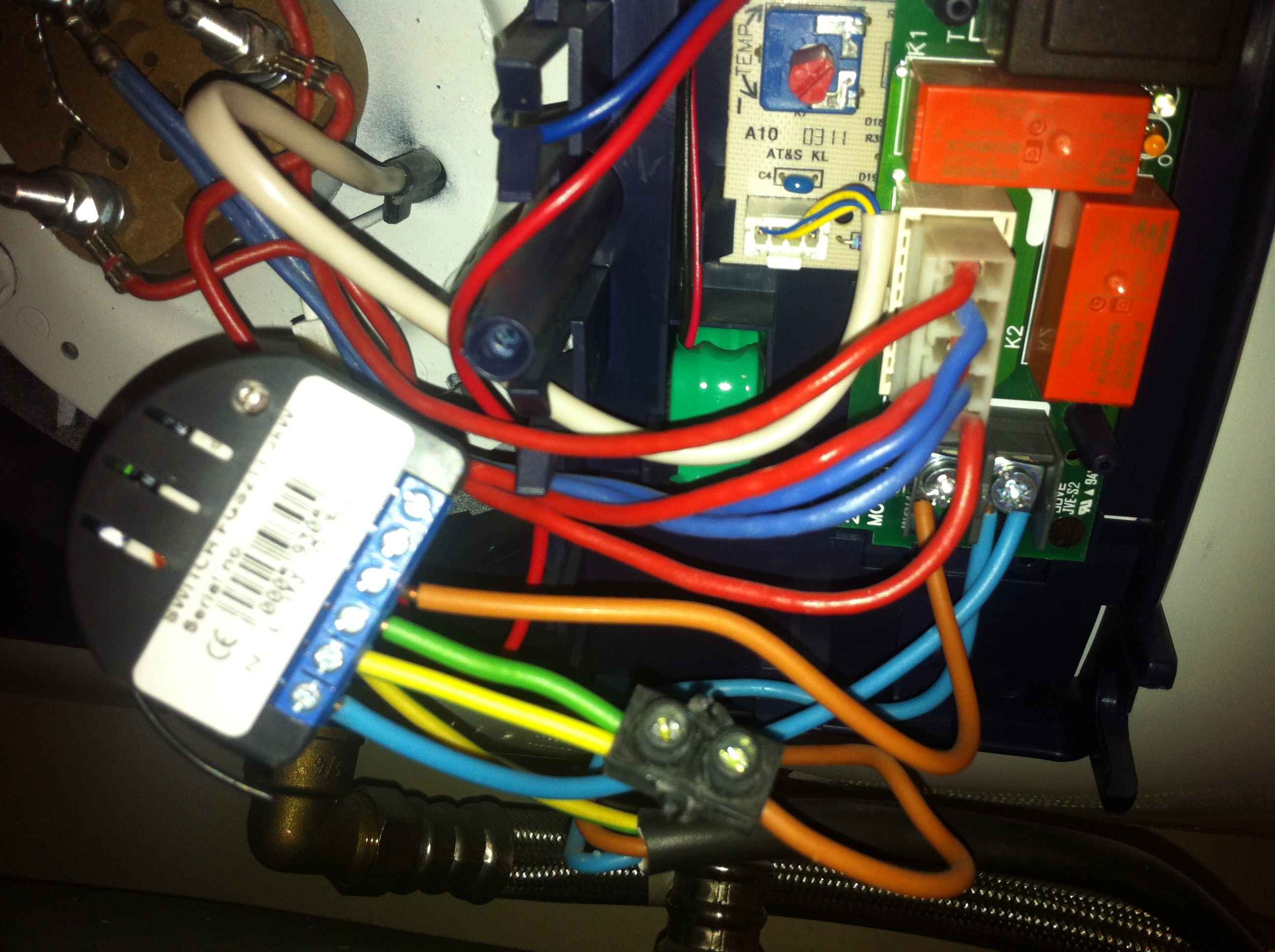

Voici la photo de mon montage.
Cela fonctionne très bien sans aucun problème depuis maintenant un an !!!

Tu peux m'expliquer un peu comment tu as fait?
Tu as branché ton fibaro sur l'alimentation du chauffe eau? et ta marche forcée est toujours sur 1?
Ton fibaro supporte bien la consommation? Tu me diras que tu as utilisé un FGS 211 qui supporte 3000W pour 1500W le 221.

tu as tout juste:
toujours en marche forcée et le module 3000w sur l'alim du ballon.
aucun problème. Pilotage par des règles en fonction de la couleur du jour, et du tarif EDF :idea:
