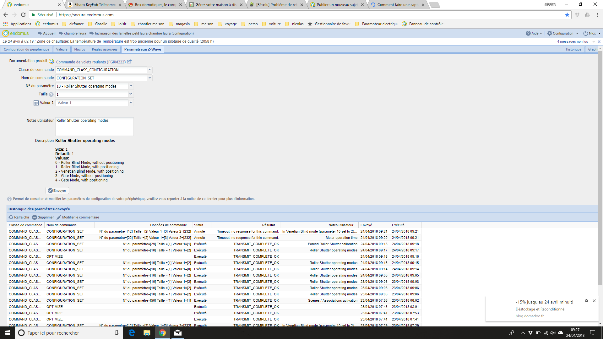

j'ai des modules FIBARO fgrm222 pour des BSO equipe de moteur 3 fils gj56.
mon probleme est que je n'arrive a faire fonctionner l'inclinaison des lamelles, en pieces jointes une image du panneau de configuration car quand je change parametre 10 en valeur 2 pour store venitien, la valeur ne semble pas avoir changer quand je reviens sur le module.
comment controler les valeurs de chaque parametre du module
Capture d’écran (1).png (206.11 Kio) Consulté 3559 fois

Tu peux contrôler tes paramètres avec la fonction CONFIGURATION_GET.
A priori, la valeur 2 pour le paramètre 10 semble prise en compte mais tu as d'autres erreurs avec d'autres paramètres (12 et 22).
Re: verification de la valeurs d'un parametre module FIBARO
Messagepar nlcx » 25 Avr 2018 06:07
merci stef ca marche comme ca
