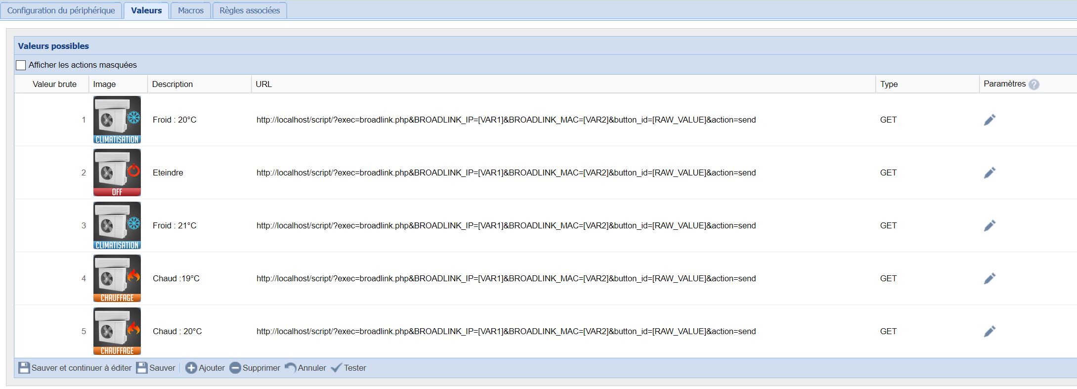

Messagepar merguez07 » 22 Fév 2018 21:22
boro a écrit:Bonjour Merguez07, juste une petite question concernant la gestion de tes splits Daïkin, tu utilises des zones de chauffage ou des règles pour modifier tes consignes ?
Aucun des 2. j'ai créé un actionneur et j'ai mis les différents réglages dans les valeurs.

Messagepar boro » 23 Fév 2018 17:06
Bonjour Merguez07,
Un actionneur HTTP ? Mais comment tu régules ? c'est le thermostat de ta clim qui règle ?

Messagepar merguez07 » 23 Fév 2018 17:35
boro a écrit:Un actionneur HTTP ? Mais comment tu régules ? c'est le thermostat de ta clim qui règle ?
Oui, à la base, la clim est conçue comme ça, tu lui fixe un mode et une consigne et elle se débrouille à régler. Pas besoin de s’embêter plus :P
