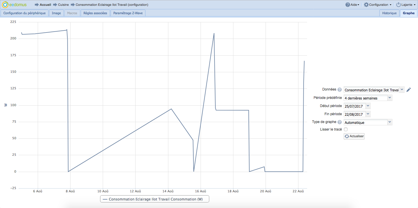

Messagepar John » 22 Août 2017 09:18
Juste pour le fun, je vous met deux images:
Une qui montre le widget eedomus a 300 watts:
Une autre pour le graphique de conso....complètement délirant........
John
Messages : 78
Inscription : 20 Mai 2016
