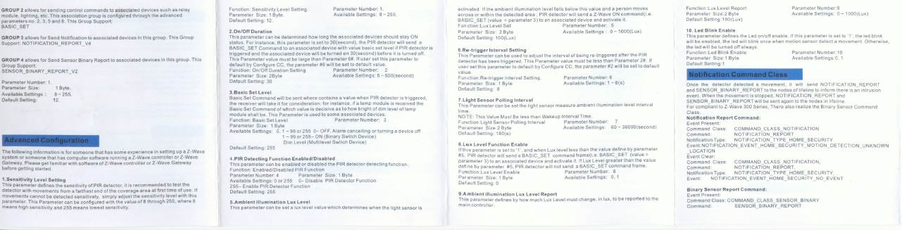

laurent69 a écrit:Vous savez où trouver les paramètres Z-wave pour ce détecteur ?
Exemple: désactiver led rouge si détection...
J'ai trouvé ça:
neocool

Messagepar Franck » 22 Avr 2017 21:04
@ferrutales,
Bonjour ,
J'ai un peu de mal à faire le lien de tes paramètres et ceux de la notice.
Le paramètre 2 est pas celui qui fige le changement d'état pdt 30s ( valeur par défaut)
Je ne retrouve pas le paramètre 10.
Quid de celui pour supprimer la led ?
Sinon, je suis comme vous, pas de changement d'état lors d'une détection, il y a que le temps qui repasse à zéro.
Pas top pour l'intégration dans des règles .
Je souhaite intégrer ce module à celui du couloir pour un allumage auto ( 2 règles)
Lors que je couple les 2 détecteurs ds mes règles, ça marche pas.
Le fait du non changement d'état en est certainement une des raisons.
Pourrais tu donner plus de précision sur ton état additionnel et La RO.
