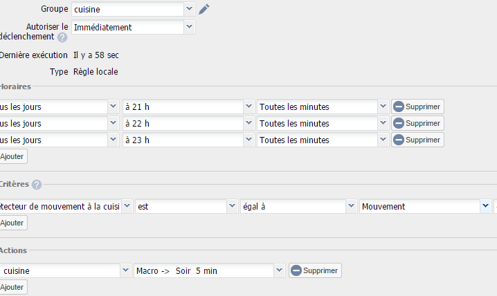

voici la règle ; je ne comprends pas cette latence ; est - ce parce que l’interrupteur est caché derrière la hotte ?

Non, c'est parce que la vérification est opérée toutes les minutes, à zéro secondes uniquement.
Les critères horaires dans les règles ne sont pas la panacée. Il vaut mieux jouer avec le calendrier, qui lui est instantané !

Pareil que Rover820i je pense que ta règle est à revoir avec des critères de phase de journée...

effectivement ;je passe sur le calendrier et ..... merci pour les conseils
là , c'est instantané !
