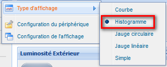

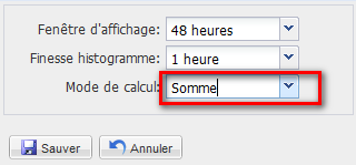

le comptage d'impulsion par un module de type contact (comme le Fibaro) est assez expérimental et devra être amélioré si nous voulons l'exploiter comme pour les autres compteurs.
Il vous faudra passer votre affichage en mode histogramme:
Puis définir un mode de calcul de type "Somme" dans les propriétés de l'affichage.
Vous aurez alors un histogramme qui vous montrera le nombre d'impulsion reçue multipliée par 100 (car le module Fibaro envoie un "100" à chaque lecture d'impulsion)
