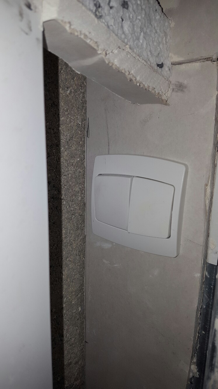

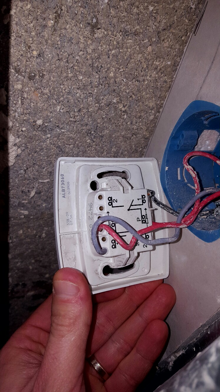

-Le 1er eclairage exterieur du 1er garage est relié a un interrupteur a l'interieur de celui ci.
Cet interrupteur commande la lumiere interieur et exterieur grace a 2 boutons situé sur le meme interrupteur.

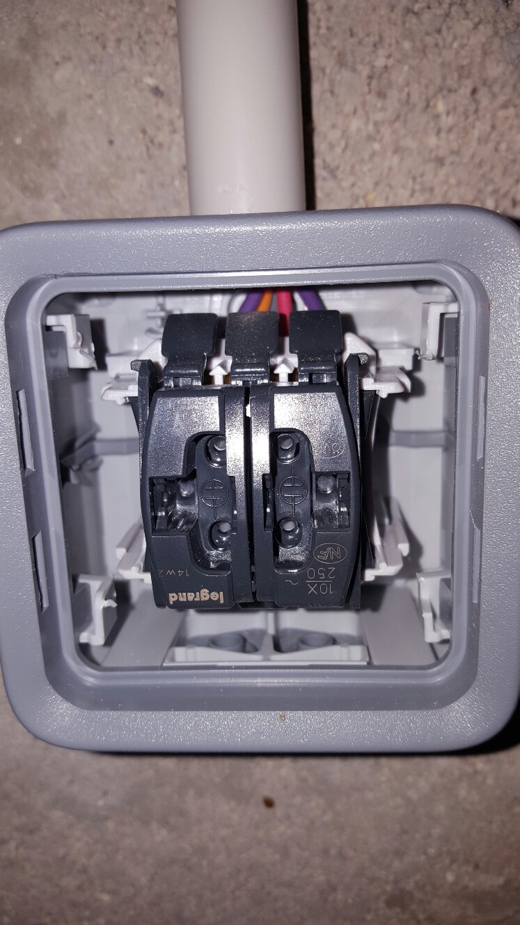

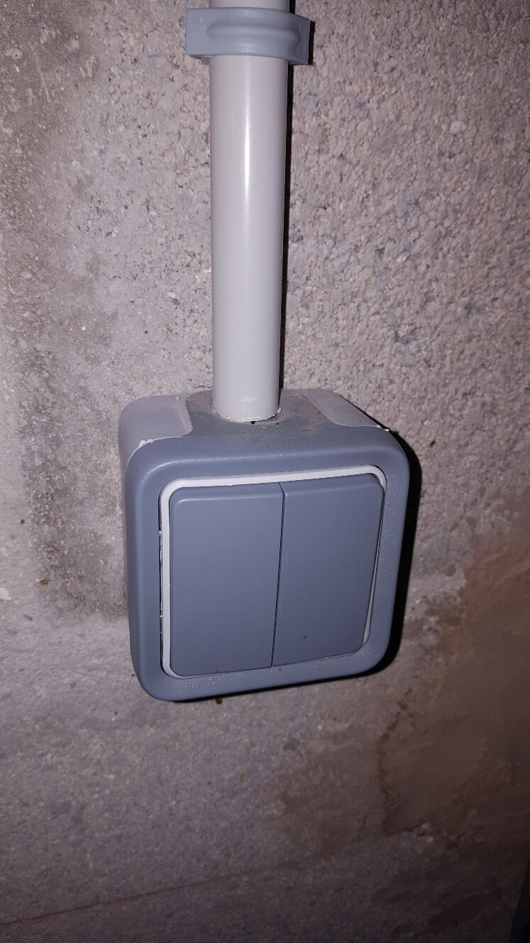

-Le 2e eclairage exterieur du 2d garage est relié a l'interieur de celui-ci.
Cet unterrupteur commande la lumiere exterieur et i'terieur grace a 2 boutons situés sur le meme interrupteur. Il s'agit d'un boitier plexo donc pas facile pour y integrer le module.

si l'objectif est de domotiser les 4 interrupteurs, les micro-modules classiques ont besoin d'être alimentés avec phase et neutre. Souvent, il n'y a que la phase qui arrive à l'interrupteur (rouge) et qui repart à la lumière (violet). Si t'as le neutre qui va à la lumière pas loin de l'interrupteur, il te faudra le reprendre.
Rien n'est perdu sinon, il reste le module fibaro variateur (FGD-212) qui n'a pas besoin du neutre et qui fait marcher les éclairages LED. Mais un seul relais dans ces modules, ça fait cher la domotisation des 4 inter...
Quant à l'absence de place pour le PLEXO, il te suffit de rajouter un PLEXO poussoir sur le chemin, qui ne servira qu'à cacher les micromodules.
