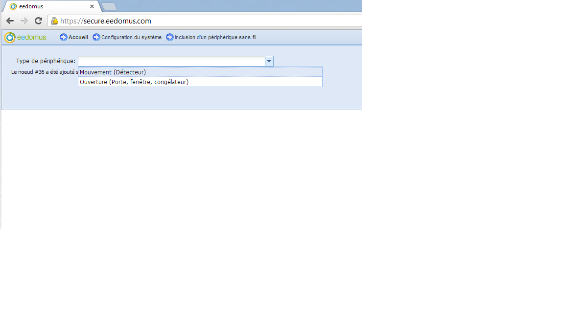

J'ai récemment acquis le produit de la marque FORTREZZ
Détecteur d'inondation et température avec alarme sonore
http://www.domadoo.fr/produit,2839,1,FO ... -blanc.htm
Malheureusement ( et je m'en doutais), ce produit n'a pas l'air d’être encore supporté par notre box.
Il est détecte comme périphérique tiers et me propose " détection de mouvement" :D

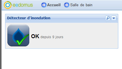

Contact le support. J en ai 3 qui fonctionnent parfaitement chez moi.(j ai les modeles avec alarme lumineuse)

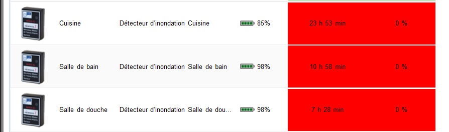

attention, la temp n'est pas censée remonter sur la box.
le capteur de temp est en fait un capteur de temp min. il envoi juste une alerte si tu dépasse un seuil. il ne donne pas la temp en temps réel (regarde la doc) : "et enverra une alarme en cas de fuite d'eau ou si la température tombe en dessous d'un certain niveau configurable"
par contre, si tu met une alerte sur non communication, met la a 48h, car ils ne communiques qu'1 foix par jour avec la box :
