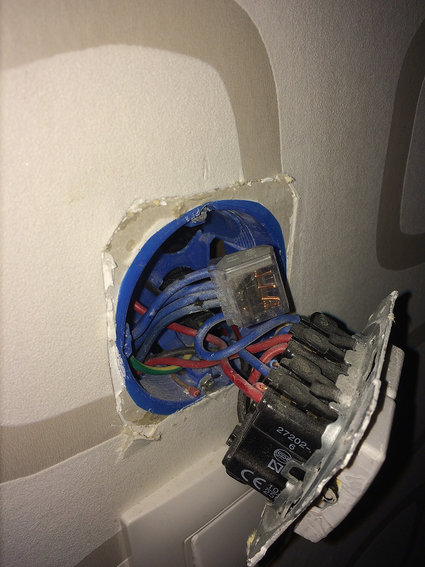

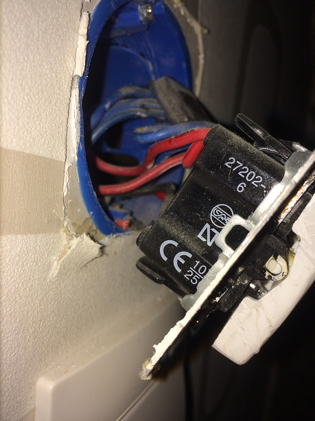

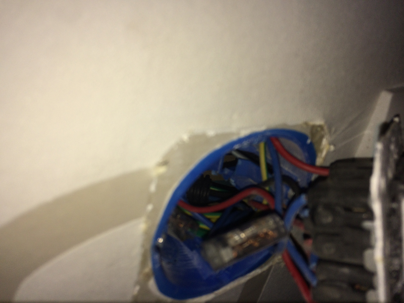

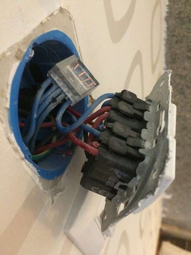

J'ai un double interrupteur qui allume (et eteind :) )deux lumières exterieur.
J'ai un Qubino ZMNHAD1 1 relay.
Je souhaiterais savoir si vous pensez qu'il est possible de :
piloter les deux lumières simultanement avec le qubino (ca a priori c'est bon)
Laisser le double interupteur pour piloter chaque lumière manuellement (individuellement), ca je pense que c'est cuit :)
Je mets quelques photos de l'interupteur si ca peut aider.
Merci de votre aide.
Julien
oakado@gmail.com
Messages : 55
Inscription : 02 Août 2016
Re: Double interrupteur et 1 relais qubino
Messagepar stef31 » 27 Oct 2016 12:53
oakado@gmail.com a écrit:piloter les deux lumières simultanement avec le qubino (ca a priori c'est bon)
Oui
oakado@gmail.com a écrit:Laisser le double interupteur pour piloter chaque lumière manuellement (individuellement), ca je pense que c'est cuit :)
Non. Il te faudrait un module avec 2 relais. Cela existe.
Sinon, t'avais déjà tout compris. ;)
