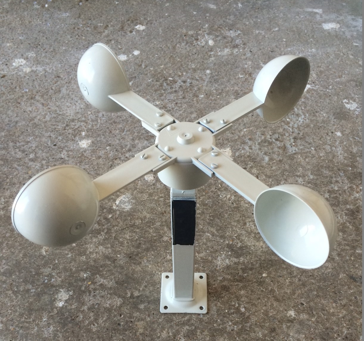

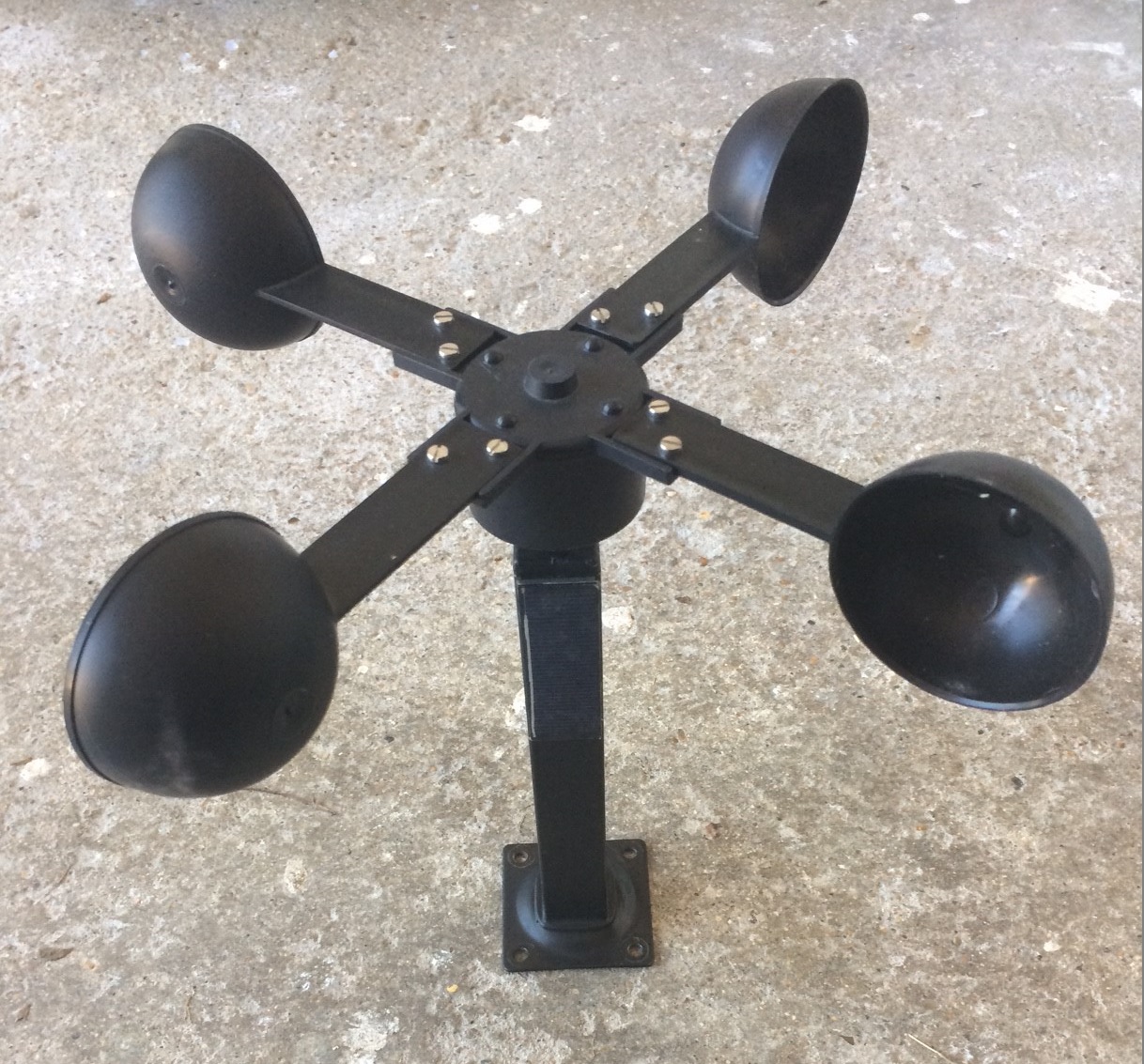

Pour info, j'ai transformé et relooké la station météo POP ZWave Z-Weather Wind and Weather Sensor, en la faisant passer de la position horizontale à la position verticale.
Elle devrait mieux capter les rafales de vent.
Et afin qu'elle soit moins sensible à la chaleur, je l'ai repeinte en blanc à la bombe.
Avec la couleur noire d'origine :
En blanc :
Et bien sûr, je l'ai posée verticalement sur mon toit.
Fred.

DomotiFred a écrit:Bonjour,
En blanc :
Fred.
Tunning du Zweather !

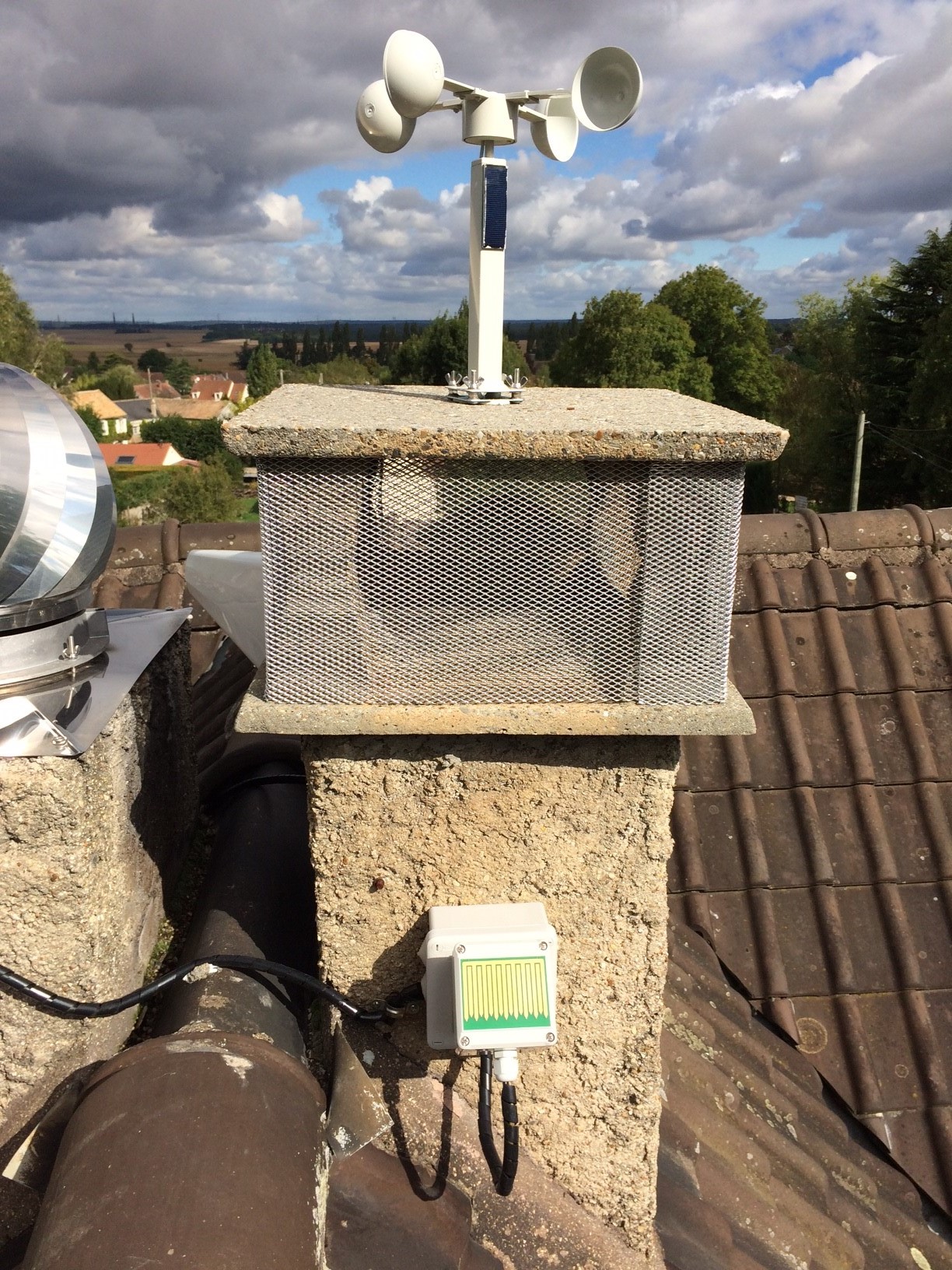

Et vue du toit sur la cheminée qui ne sert plus que pour l'aération, avec en plus le détecteur de pluie en dessous.
Z-weather sur toit.jpg (652.87 Kio) Consulté 6976 fois
