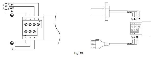

voila je viens de recevoir mon FGR222 pour mettre sur un volet roulant qui me sert de porte de garage, le problème est qu aujourd'hui j'ai un récepteur Mhouse RT3 ainsi que des émetteurs Mhouse. Ma question est il possible de tout cabler ensemble parce que je souhaite garder ses deux systèmes en même temps. Voici un schéma aujourd hui de mon branchement au récepteur.
Petite précision je ne connais pas la marque de mon volet roulant et il possède une butée mécanique.

Bonjour, d'après la doc que je viens de voir sur internet de ton produit, tu ne pourras pas avoir les deux en même temps, tu peux enlever le module existant RT3 MHOUSE et le remplacer directement par le FGR222

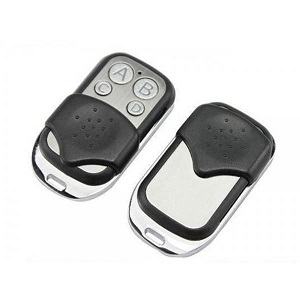

Est ce que avec ce type de télécommande je vais pouvoir faire quelque chose ? C'est des télécommandes copieuses mais bon elles peuvent enregistrer jusqu a 4 codes différents
Telecommande 433

Messagepar technoman63 » 03 Oct 2016 07:11
Dans ton cas, tu ne peux pas mettre l'automatisme du constructeur et un FGR222 donc cette télécommande qui copie les codes je vois pas l’intérêt. Ce que tu peux faire par contre, c'est enlevé l'automatisme du constructeur, passé par le FGR222 (effectuer un calibrage), et une télécommande pour faire des scénarios d'ouverture/fermeture donc par exemple:
ZIPATO - Télécommande 5 boutons Z-Wave Plus -> ZWAVE
ou
CHACON DiO 54791 - Télécommande 1 canal 433Mhz -> 433Mhz (RFXcom)
ou
CHACON DiO 54591 - Télécommande porte-clé 1 canal 433Mhz -> 433Mhz (RFXcom)
