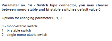

D’après le manuel Fibaro il est prévu pour fonctionner par défaut avec des interrupteurs mono-stables (à ressort).
Il faudrait donc changer le paramètre pour voir si cela résout le problème.
Le paramétrage des modules radios par l'interface eedomus est en cours de réalisation, nous nous rapprochons de vous par mail afin de le réaliser sur votre module de manière anticipée.
