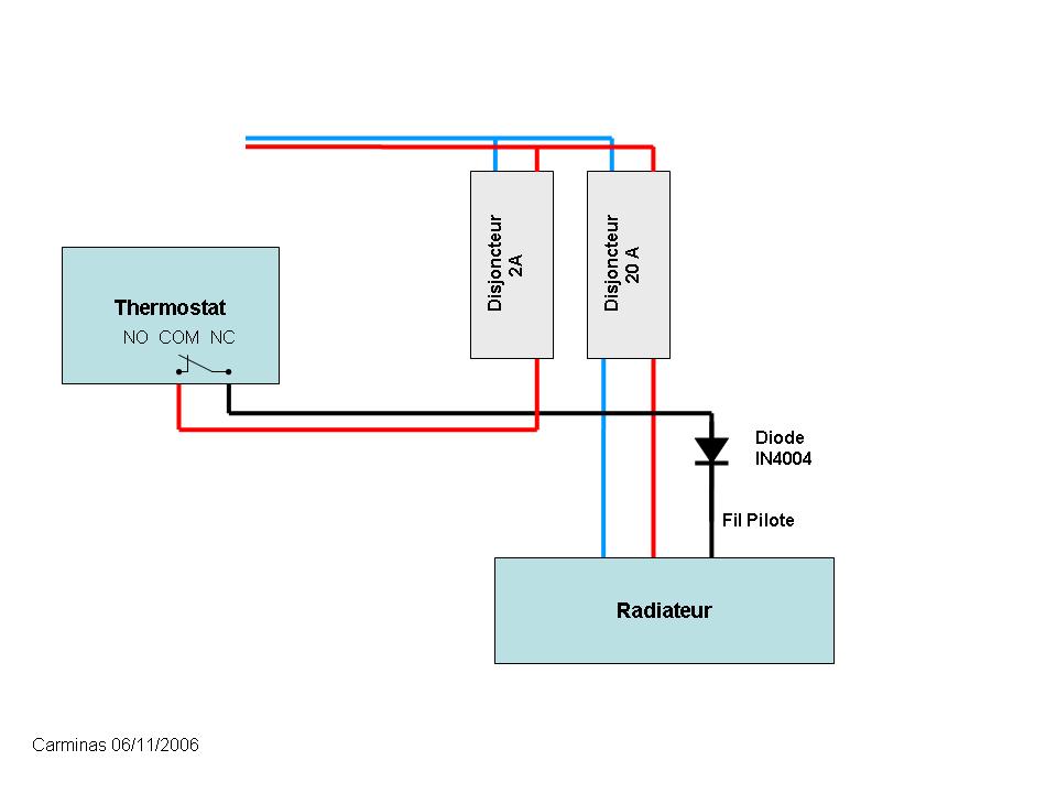

Après chaque installation est différente, perso je te donne mon retour d'expérience.
j'ai un salon avec cuisine ouverte le tout d'environ 40m² et j'ai 3 radiateurs à fluide de 2000w.
Au début ils étaient autonome chacun réglé à 21° mais la chaleur n'était pas régulière car la sonde des radiateurs (je parle de la sonde interne) est à peine à 20 cm du sol et quand tu as un sous-sol non chauffé j'ai donc un carrelage qui est plutôt froid donc mes températures étaient faussées par rapport à la température globale de la pièce. Mais le pire, ce qui m'a vraiment poussé à la modification de l'installation c'est ma cheminée à bois qui chauffait la pièce à 24° et j'avais les radiateurs en plus qui se mettaient à chauffer car la prise de température au sol était inférieur !!!!
J'ai donc opté pour un thermostat d'ambiance à l'abri des rayons direct de la cheminée et placé à environ 1 mètre 50 du sol et çà fonctionne nickel ! Je commande mes radiateurs par le fil pilote (donc basse puissance) en utilisant le câble de la terre qui ne sert pas (les câbles des radiateurs arrivent directement au tableau) qui est branché avec une diode pour simuler un état de confort ou rien.
Voici un exemple de mon câblage
Et pour terminer, parceque le but c'est de pouvoir contrôler le chauffage avec l'eedomus j'ai acheté cette semaine un thermostat Nest (ou Netamo) maintenant c'est compatible avec la box et je vais l'installer ce week end ; j'ai hate ! :D :D :D
En conclusion il faut laisser le thermostat contrôler le chauffage et la box gérer les consignes, le thermostat Nest à la possibilité de remonter les infos de présence ou non donc de créer des scripts pour gérer les chauffages dans les autres pièces comme la salle de bain ou les chambres.
J'espère avoir été clair et que mon expérience puisse t'aider.
