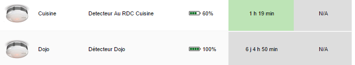

Messagepar Senseibr » 05 Fév 2016 17:41
hello,
j'ai installé ces deux détecteurs depuis le 22/01 sans probleme et l j'ai ca depuis des jours :-(
Le N/A ???? et un des deux 6jours
Une idée ?
Bruno

Messagepar aurique » 05 Fév 2016 17:53
Même chose pour moi.
J'en ai 3 (un acheté il y a 1 ans et 2 autres qui ont 1 mois) et tous les 3 m'affichent N/A depuis quelques jours également... mais ils marchent très bien !! :)

Messagepar stef31 » 05 Fév 2016 18:09
A mon avis celui qui n'a pas communiqué depuis 6 jours à un problème.
Soit il est trop éloigné de la box et il n'y a aucun module pour le relayer, soit il va te falloir l'exclure et le re-inclure.

Messagepar Bart (eedomus team) » 08 Fév 2016 08:55
nous n'affichions pas d'indicateur radio pour les détecteurs de fumée en général jusqu'à présent, mais depuis aujourd'hui nous avons rajouté une valeur à titre de test.
Pour mémoire il n'y a pas de véritable qualité de signal en Z-Wave, il s'agit d'un indicateur que nous calculons à partir du nombre de contact d'un périphérique vers la box, pour donner une idée de son fonctionnement.

Messagepar Senseibr » 08 Fév 2016 13:57
C'est vrai maintenant je n'ai plus mon N/A :-)
