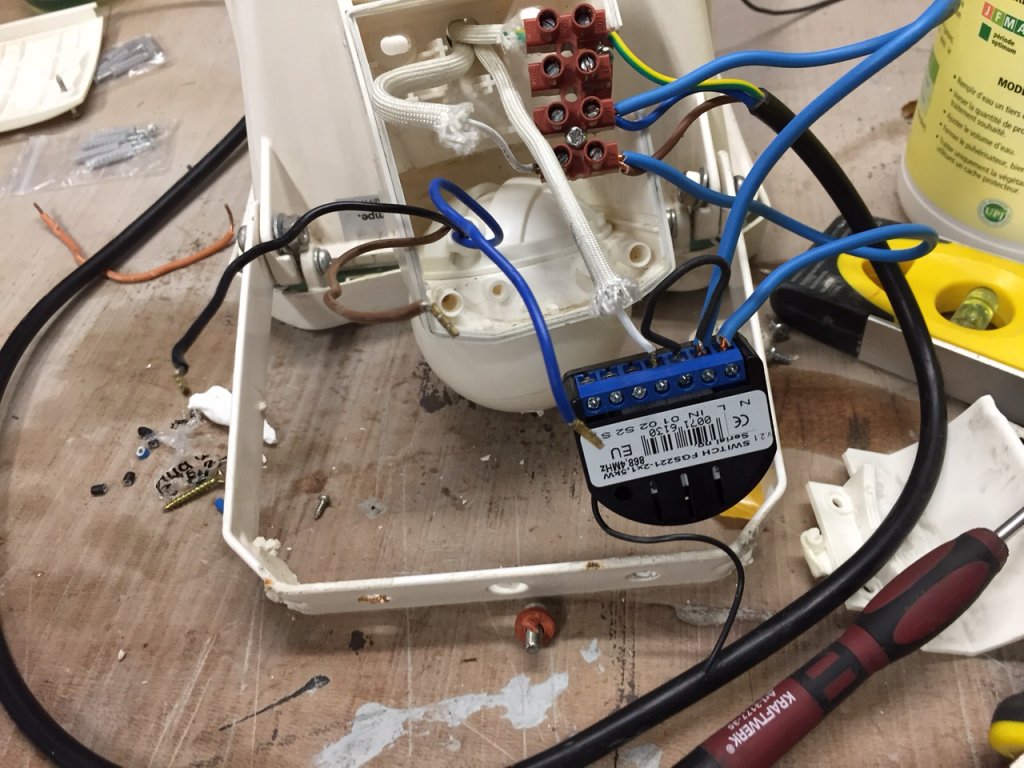

Je souhaite raccorder un projecteur/detecteur infrarouge à mon fibaro FGS221 pour avoir les données d'allumage dans eedomus ...
Mais j'ai beau faire des branchements dans tout les sens je ne sais pas comment brancher le detecteur qui à 3 fils ... pouvez vous m'aider ?

Fils blancs projecteurs : terre neutre et phase sortie du détecteur.
détecteur : neutre, phase venant du disjoncteur en entrée et phase à connecter au projecteur.
pour intégrer un module je dirais :
L=phase disjonteur
N=neutre disjoncteur
IN=phase disjoncteur
O1=phase vers projecteur
S1 phase venant du détecteur
repiquer le neutre pour connecter le détecteur et la phase du disjoncteur en entrée du détecteur.
Il me semble que quelqu'un a publié sur le forum le même genre de montage avec un module qubino. Il y aura un schéma en plus...

J'arrive à rien, même en suivant le schéma de l'autre sujet :cry: :cry: :cry:
Le projecteur s'éteint et s'allume bien via la eedomus mais le détecteur ne réagit pas :evil:

Il faut voir le détecteur comme un interrupteur. Donc il faut bien le brancher en s1 si la sortie phase vers le projecteur est o1.
Je n'ai pas encore essayé sur un de mes projecteurs mais je le ferai car j'ai prévu de les domotiser.
Il faut penser que le courant passe en fonction du mouvement mais aussi souvent en fonction de la luminosité. Et il y a aussi un timer. Est-ce que toutes les conditions sont est réunies dans le test ?

Oui j'ai bien essayé avec plusieurs réglages directement sur le détecteur (timer et luminosité)

Le module Fibaro peut aussi avoir un paramétrage incompatible (tension libre de potentiel pour contact sec, mode impulsion , etc.). Vérifier aussi de ce côté.
