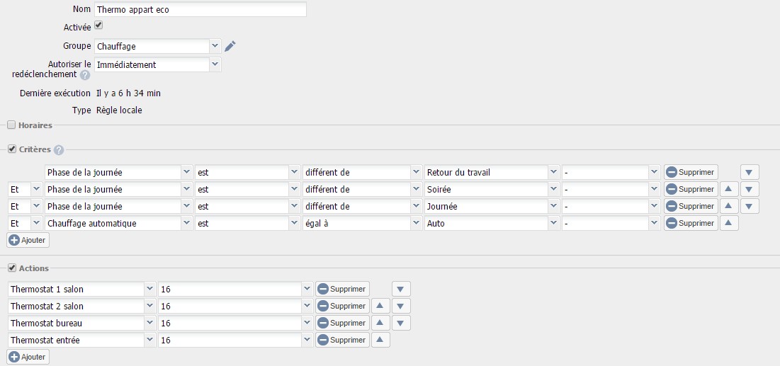

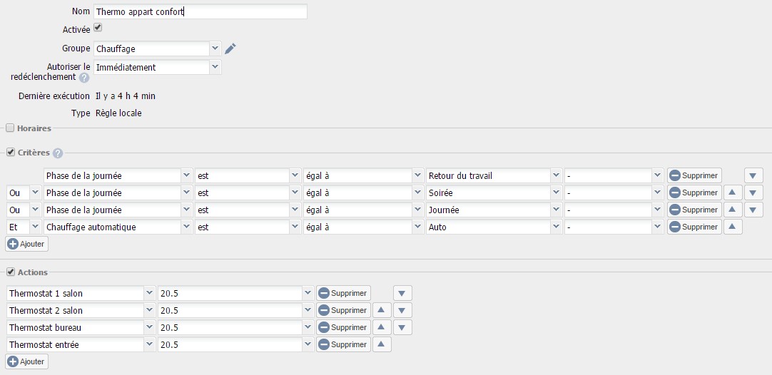

Voilà mes 2 règles de gestion des vannes de l'appartement (sauf salle de bains et chambre):
Règle thermo appart eco
Règle thermo appart eco.jpg (78.31 Kio) Consulté 4435 fois
Règle thermo appart confort
Règle thermo appart confort.jpg (78.69 Kio) Consulté 4435 fois

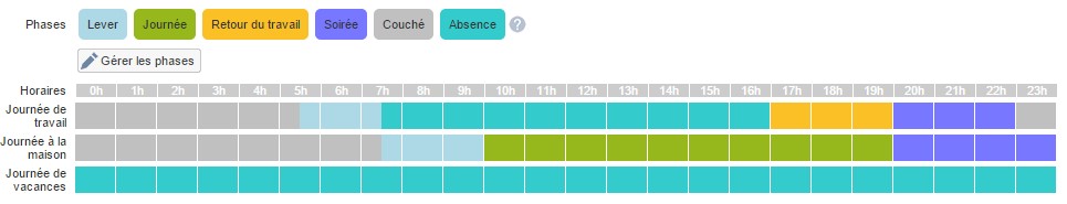

Et aussi mes plages de journée:
Phases journée
Phases journée.jpg (35.91 Kio) Consulté 4435 fois
Déjà, première chose je ne suis pas sûr d'avoir piger le concept des règles, et je ne sais pas trop quel est mon événement déclencheur... La box teste-t-elle toutes les x secondes la vérification de mes critères?

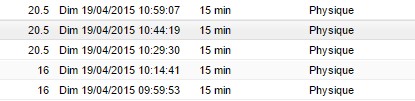

Par exemple pour ma vanne 1 du salon, quand je regarde l'historique (en dissociant les doublons), j'obtiens ceci:
Historique thermo 1 salon
Historique thermo 1 salon.jpg (18.02 Kio) Consulté 4435 fois
Je suppose que par source "physique" il faut comprendre wake up? En tous cas les 15 minutes correspondent à mon wake up défini pour les vannes par paramétrage radio. Déjà bizarre, je ne vois pas mon scénario thermo confort dans la colonne source. Pourtant il aurait dû apparaître à 10h come c'est le cas pour ma vanne 2 du salon...

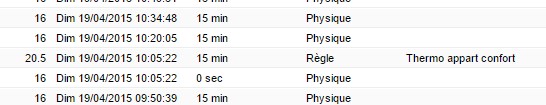

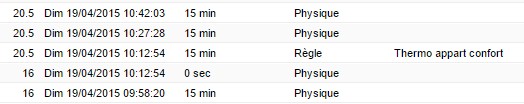

Historique thermo 2 salon
Historique thermo 2 salon.jpg (20.54 Kio) Consulté 4435 fois
Donc première incompréhension!
Bon ma vanne 1 du salon a quand même changé sa consigne même si je ne sais pas trop comment vu qu'elle n'a pas vu la règle... Par contre, deuxième incompréhension, pourquoi a 10h29, alors qu'il y a eu un wake up a 10h14, et que la règle s'est exécutée à 10h?? Deuxième incompréhension!

Sinon, pour tes règles, je pense qu'il faut mettre "devient" pour les conditions de phase de journée
