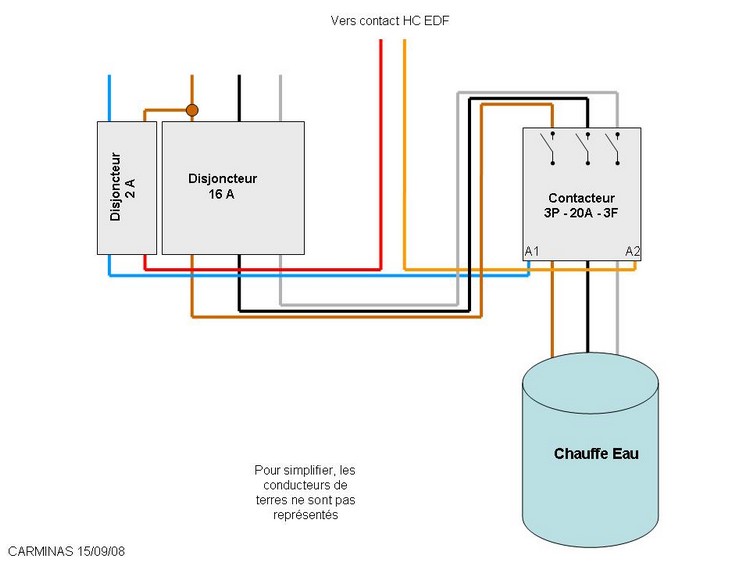

Normalement un chauffe se commande avec relais triphasé, ce relais est piloté par un contacteur (un boitier EDF heure creuse en général) .
Il te suffit de commander ce relais avec un fibaro switch ou Qubino tout simplement. Tu peux remplacer la commande heure creuse d'edf ou venir en parallele.
schema de base ci-joint (sans le module domoique, juste pour situer une installation standard)

je verrai deux solutions, cela dépend de ton chauffe-eau, certains ont des fils de commande, certains ont des sondes de températures ou un moyen de les installer.
1) Tu installe un boitier électrique avec fil de commande comme dans l'exemple ci dessus, tu met un switch fibaro ou qubino sur la comande. Je peux te donner des ref si tu veux
2) LE Chauffe eau a un fil de commande, tu met un switch fibaro ou qubino dessus
Compliqué d'avoir la température à l'intérieur du chauffe-eau eau si il n'est pas prévu pour, tu peux mettre la sonde du module qubino dans un doigts de gant s'il y en un ou tout système équivalent...
