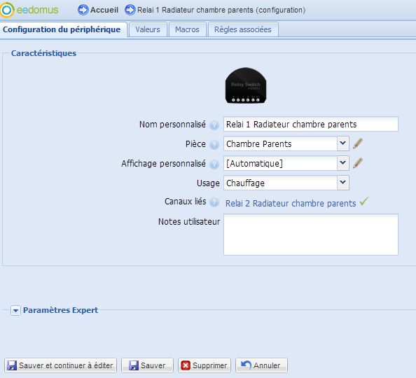

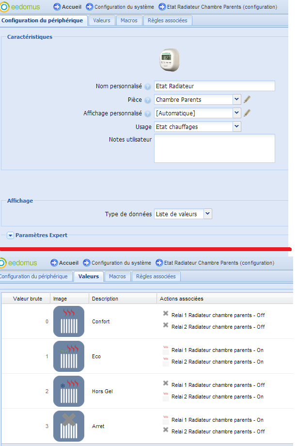

Ensuite j'ai paramétré les 2 entrées du FGS221 en chauffage ON/OFF
J'ai ensuite créé un périphérique virtuel pour les gérer les 4 états
