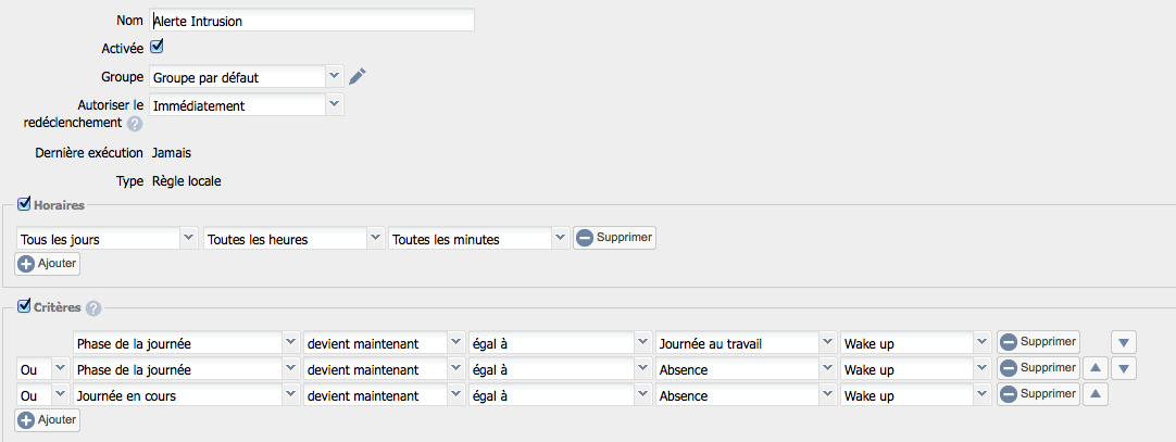

Je viens d'acheter le détecteur de mouvement FIBARO FGMS-001.
Auriez-vous des conseils de paramétrage et règle à réaliser/modifier?
- Comment enclencher le détecteur quand nécessaire?
Par exemple, durant mes phases de journée "absence" ou "journée au travail", j'aimerai qu'il soit actif. Le reste du temps, je souhaite qu'il soit inactif afin de préserver la pile.
- Quels sont les paramètres optimum à modifier?
Pour préserver la batterie au maximum tout en ayant les fonctionnalités
- Les règles type d'utilisation
J'ai mis le programme suivant, qu'en pensez-vous?
Merci beaucoup.
Dimitri
règles enregistrée

Il n'est pas possible de rendre "inactif" un quelconque capteur :cry: :cry: :cry:

Si dans mode expert, il est possible de le rendre inactif mais pas via un smartphone.
