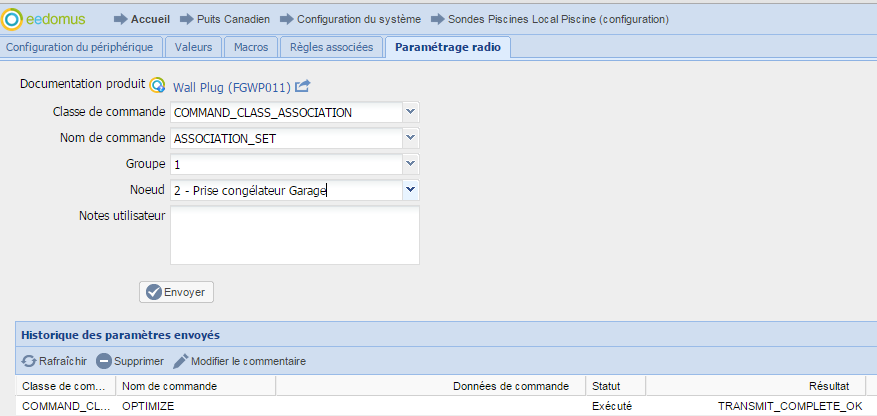

Dans mon cas j'ai des sondes branchées sur un fibaro universel dans mon local de piscine qui sont trop loin de mon eedomus. J'ai donc ajouté 2 prises wall plug pour servir de relais entre mon garage et mon local de piscine. Mon idée est donc d'associer en direct mon module universel à la prise wall plug du local de piscine, et d'associer cette même prise wall plug à mon autre prise wall plug qui se trouve dans mon garage.
Voici ce que j'ai fait par exemple pour associer la prise du local de piscine à la prise du garage :
Association entre les 2 prises
Ce que je ne comprends pas c'est quel groupe je dois choisir et à quoi cela correspond. Dans mon cas j'ai choisi le groupe 1 mais cela change quoi si je prens un autre groupe ?
Le résultat "Transmite_complete_ok" veut-il dire que l'association directe est bien effective.
Ce que j'ai fait vous semble correcte ou j'ai fait des erreurs ?
Merci de votre aide.

Je ne crois pas que tu as bien compris ce qu'est une association. Dans ton cas, tu n'as pas besoin d'en faire car l'eedomus va trouver elle même le chemin pour arriver jusqu'a tes sondes. C'est très bien d'avoir mis des wallplug sur le "chemin".
L'association, c'est par exemple entre un détecteur de mouvement et une lumiere. Si tu associes les 2, tu n'auras plus besoin de l'eedomus pour allumer la lumière. Cela se fera automatiquement entre les 2 modules et surtout ce sera instantané.

D'après ce que tu dis je comprends bien que cela permet de gagner en temps de latence dans le cas que tu évoques. Cependant je pensais que l'on pouvait également se servir des associations pour forcer "un chemin", c'est bien dommage que cela ne soit pas possible.
Dans ce cas pourquoi avoir la possibilité de faire des associations sur les prises ou les modules universel de fibaro ? Je ne vois pas à quoi cela peut servir juste pour latence ?

En fait l'association "évite" aux modules à qu'ils passent par la box. On a juste besoin d'une box pour faire l'association et après on peut s'en passer....
