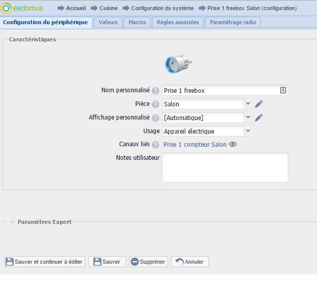

débutant en zwave et eedomus, j'ai un problème pour le remonté des infos de consommation de mes deux wallplug.
Voici ma configuration :
image 1.jpg (57.59 Kio) Consulté 8419 fois

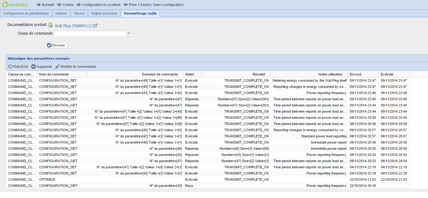

et les réglages que j'ai fait :
image 2.jpg (338.38 Kio) Consulté 8419 fois

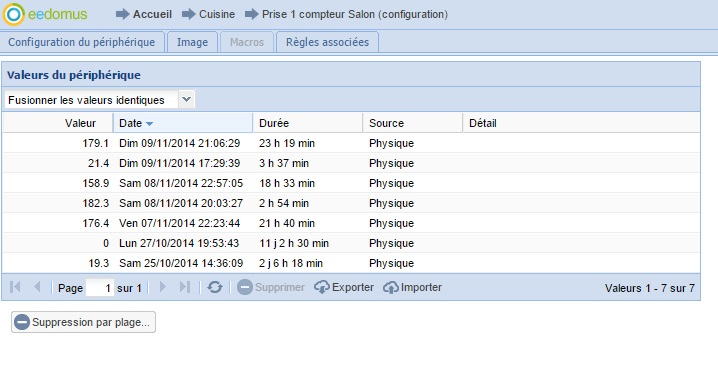

et voici le relevé très lacunaire fait par la box
image 3.jpg (76.5 Kio) Consulté 8419 fois
Pouvez vous m'aider à la parametrer correctement.

Hello, eedomus bloque le réglage de certains paramètres, je l'ai déjà evoqué dans un sujet du wall plug ;)
Perso lorsque j'ai besoin d'une info fiable et rapide pour la conso, j'utilise les AN158

Suffit de changer la fréquence du polling et on arrive à quelque chose de plus fiable.

Oui ! c'est vrai que ce n'est pas sur les captures d'écran mais le polling est réglé sur "toutes les 30 secondes" !
Après, au début, çà a fonctionné correctement. Puis, en voulant "optimiser" le suivi de conso, depuis ça ne fonctionne plus correctement. J'ai essayé une raz du wallplug, sans changement sur la relève.
