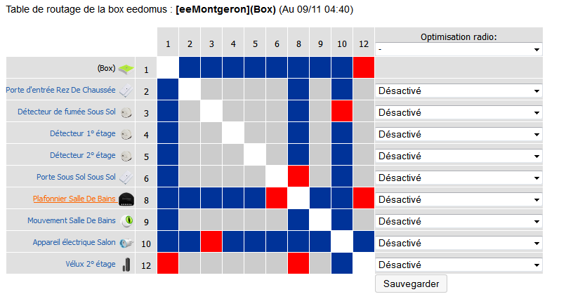

J'ai un petit soucis de descente d'info du FGK101 vers ma box :
Alors, quand j'ouvre ou ferme mon Velux (sur lequel est installé le FGK101), il envoie bien les info de status (ouvert/fermé) et la température.
Par contre, le reste du temps : nada...
Ouverture ce matin, depuis, no news
Alors, bon, j'ai une petite idée sur le pourquoi, au vue de ma matrice radio :
Mais, ce n'est pas bizarre qu'il arrive à redescendre les infos quand il est 'actionné' et pas le reste du temps (pour la température, une fois par jour par exemple) ?
J'ai peut-être raté quelque chose aussi... :)
Merci d'avance pour vos retour, Manolo

Je me réponds à moi-même : à prioiri, un soucis de réseau Z-wave
Ca ira mieux quand quelques nouveaux modules viendront compléter le réseau :)
