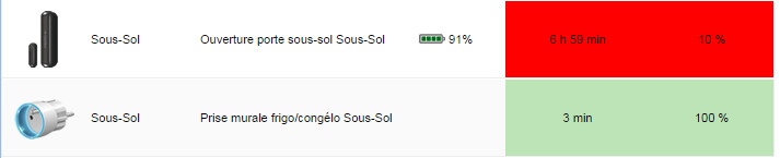

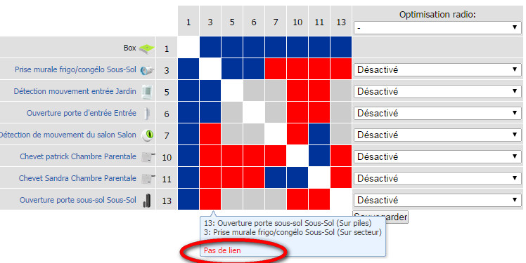

Messagepar neopate » 25 Sep 2014 13:26
Merci pour ta réponse rapide
voici mes 2 periph en sous-sol (box au rez de chaussé)
(il indique 6h59 car je pense que ce matin j'ai fais une optimisation radio)
et ma matrice radio et si je comprend bien mon wallplug 3 n'a pas de lien avec le contacteur 13.

Re: PB maillage entre produit z-wave
Messagepar jacques » 25 Sep 2014 14:31
Le détecteur d'ouverture est bien lié avec la box en direct.
Pour ma part, j'ai rencontré pas mal de wallplug qui relayaient très mal le réseau Z-Wave :evil: :evil: :evil:

Messagepar Madoma73 » 26 Sep 2014 02:53
Normalement vu ta matrice tu n'as pas besoin de relais.
Essaie quand même de rapprocher ton capteur du wall-plug, attends 10min et lance une optimisation.

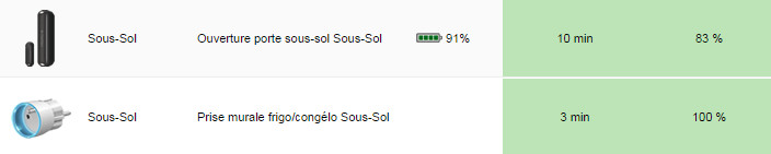

Messagepar neopate » 30 Sep 2014 08:35
Bon, j'ai attendu quelques jour pour que se soit bien stable et là je ne comprend plus rien !
Le module ouverture Fibaro discute nickel mais ....
... d'après la table de routage il n'est connecté à rien du tout.
çà fonctionne je laisse comme çà ! Si quelqu'un à une explication je suis preneur.
